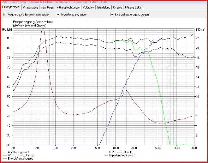

                • Klangfabrik
                  • 01.06.2009
                  • 114
                  Danke für den Tipp!
                  Ich habe ein wenig probiert. Was dabei heraus gekommen ist sieht man im Anhang.
                  Die Beschaltung für den HT habe ich aus einer älteren K&T übernommen. Angeblich sollen der G 20 FFL und der G 20 SC 1:1 austauschbar sein. Nur die Widerstände müssen angepasst werden.
                  Schaut es Euch mal an und haut es mir um die Ohren...
                    klangfabrik

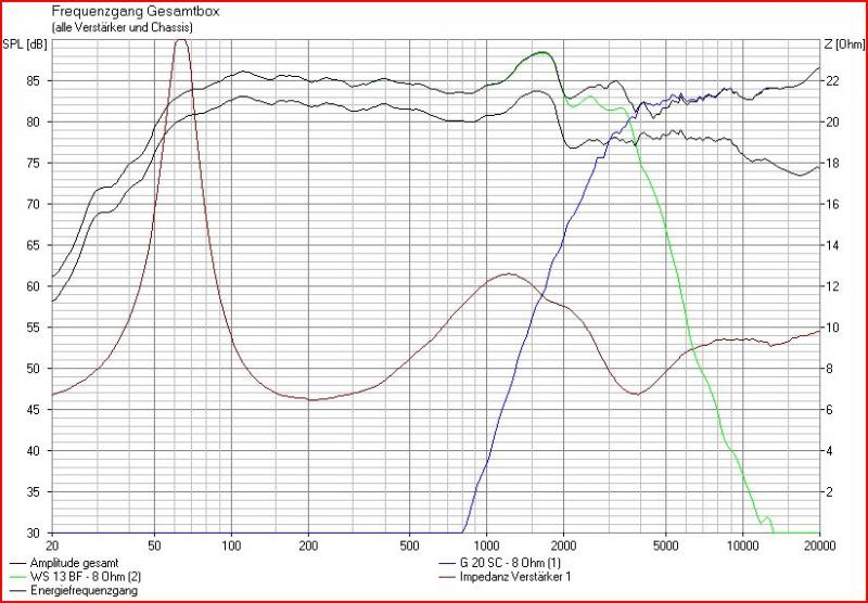

                    spulen mit nul ohm gibt es nicht.
                    hier das beste was ich mit dem 13er herausholen konnte...
