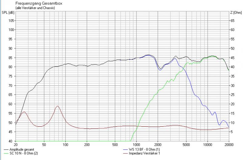

                      Ich hab mal einen Versuch mit Boxsim gemacht.
                      Siehe Anhang.

                        das loch bei 2000 wird zu hören sein - es fehlt dann an transparenz in stimmen und brillianz bei instrumenten.
                        stell doch mal die datei online - da geht bestimmt noch mehr.
                        muss die trennung unbedingt so hoch liegen?

                          Das Loch ist unschön, ja, aber die Trennung bei 5kHz ist gewünscht. Ich stell die Datei trotzdem gern mal ein.

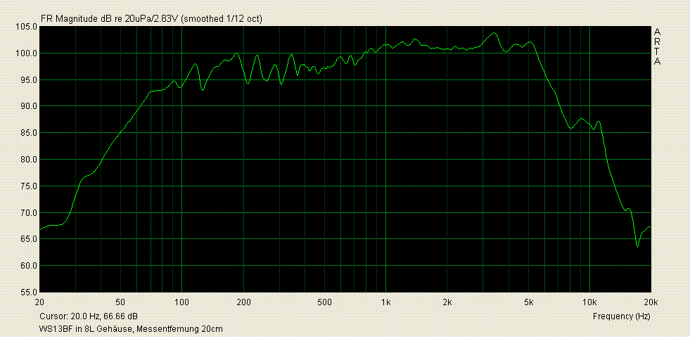

                          • frogger
                            • 16.11.2003
                            • 724
                            Hallo Simon
                            Hab gerade noch mal die alten Messungen von meinen WS13BF rausgekramt.
                            Der hat auf jedenfall kein Loch bei 2khz. Nimm mal die alten Chassidaten von Boxsim,
                            die passen imho besser wie die neuen.
                            Gibts hier.
                            K.a. wo die aktuellen Daten herkommen. Sind die noch mal neu gemessen worden ?
                            Gruß Udo...
                            • Simon [muc]
                              • 10.12.2009
                              • 14
                              Vielen Dank für die Messung. Dann kannn ich doch bei 5kHz trennen. Sehr schön.
