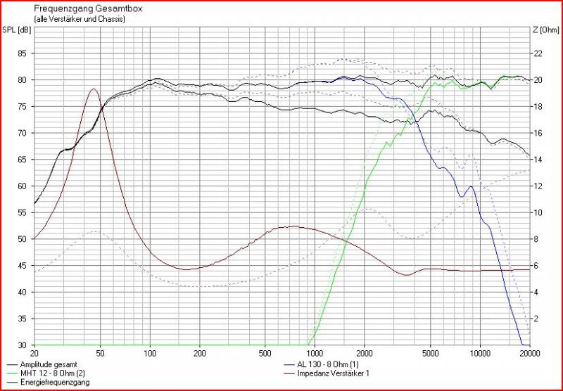

    Hallo alleseits,
    mir spukt schon seit geraumer Zeit eine Sache im Kopf herum. VIB 130TL MHT.
    Macht das überhaupt Sinn? Mich begeistert eigentlich die VIB 130 TL. MIch fasziniert aber auch das Bändchen. Da ich in meinen Musikzimmer relativ eingeschränkt bin was den Platz und die Boxen angeht. Passt da ganz gut die VIB 130 TL. Sicherlich wäre die Topas auch eine gute alternative, leider schreckt mich da die doch recht eingeschränkte Lautstärke ab, und die Öffnung der TL. Habe versucht das ganze mal zu simulieren, bin leider nicht der Experte auf diesem Gebiet, vielleicht könnt Ihr da noch was verbessern. Der Wirkungsgrad ist auch nicht der Beste. Eine weitere Idee ist die TL mit einen Ti als Mitteltöner zu unterstützen.? Also den Al 130 als Tieftöner in der TL den Ti in 5l als Mitteltöner und den MHT als Hochtöner. Ist so etwas denkbar überhaupt denkbar?
    Thorens TD 124II/SME 312/Dynavector 2xx+xono+Pass Linepre+Pass F5 Turbo (Clone)+La Belle
    Pioneer A80+DENON DCD 2010 AE + Topas
    hier eine simu + bild
    gestrichelt deine version
    eher geschlossen und frei stehend und langsam an die seiten wände nähern biss der bass befriedigend ist.

      Danke jama für die Hilfe. Werde das ganze mal als Provisorium aufbauen und testen.

        den Al130 höher als 3000 Hz und den MHT unter 3000 Hz zu trennen ist nicht deren Stärke.
        Aus dem gleichem Grund habe ich den Al130 bei 2500 mit einem B&G Neo 3 verheiratet.
        Musikzimmer:
        Hörzimmer mit Solitude
        Reckhorn A 404
          er hat aber den mht12 ,der 13er sollte die 4khz noch schaffen...
          (lieber der al130 hoch treiben als den mht12 heruntersetzen, imho)

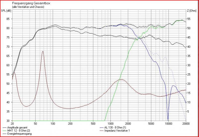

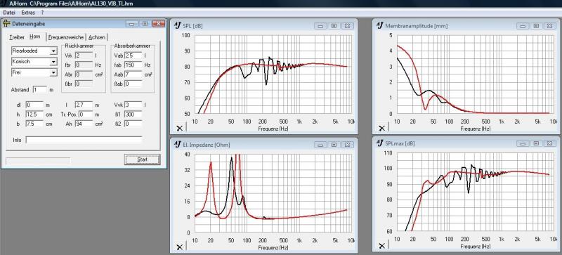

            Die VIB 130 TL basiert auf dem Entwurf CC 100 von Bernd Timmermanns aus der HobbyHifi 1/2000. Da Boxsim keine TL simulieren kann habe ich die TL mit AJHorn nach den Vorgaben von BT simuliert (schwarze Kurve) und eine BR konstruiert die im Tiefton einen möglichst gleichen Frequenzgang hat (rote Kurve). Das habe ich dann in der Boxsim-Datei verwendet.
            Die Weiche für den MHT 12 habe ich in Anlehnung an die Topas Signature Evo 07 ausgelegt: dort wird er auch ab etwas über 3000 Hz eingesetzt. Das schafft der AL 130 problemlos, ein zusätzlicher TI 100 ist nicht nötrig.
              mit 0,15micro parallel zu 1,8mh ist die rezonanz unterdrückung vom al130 bessser.

                  Hallo Jungs das sind ja ein paar tolle Ideen. Der Ansatz von Pulsar99 gefällt mir fast besser als eine geschlossene Box. Die TML hat irgendwas. Werde versuche das mal auszutesten. Ich dachte bei der Weiche wären nur geringfügige Änderungen nötig, da der Tiefton und die Mitten der der Vib 130 TL in Ordnung sind und man das so nehmen kann. Der MHT hat ja eigentlich keinerlei Einfluss auf die TML. (Bis auf die andere Trennung) Die Einwand bezüglich mangelnden Basses kann ich leider nicht nachvollziehen. Meine 130er steht jetzt allerdings genau in der beschriebenen Situation. Kleiner Raum nah nah der Wand. Genau aus diesen Grund bin ich bei der Konstruktion 13er in einer TML hängengeblieben. Bitte kein Horn, da habe ich eine Abneigung gegen. Ich weis selber nicht warum.
