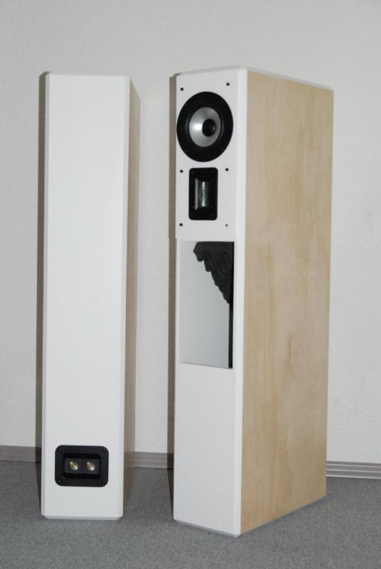

              Hallo Leute,
              Hier sind ein paar Bilder von meinem Horn.
              Gegenüber dem Bauvorschlag habe ich die Seitenwände mit Ahorn-Multiplex aufgedoppelt und die Druckkammer mit Hilfe von Trittschall Dämmplatten auf das Minimum verkleinert.
              Die Aufdopplumg der Frontplatte hatte nur den Sinn, auch weitere Chassis testen zu können - kann also entfallen, wenn man nicht weiter experimentieren möchte.

                Zitat von rakete
                Hallo Postler25
                Im Moment habe ich das TB-Horn mit dem W4 655sa mit dem Monacor dt25 als Hochton-Unterstützung laufen. Jeder der sie bei mir gehöhrt hat wolte sie direkt kaufen. Kann man den mit dem Visaton so viel mehr im Tiefton Bereich rausholen? Der Tangband soll ja bis 50Herz spielen in dem Horn.
                Würde das Horn gerne noch verbessern, bin aber leider kein Fachmann was die Auswahl der Treiber und Weichen betrift.
                Der AL130M ist eine deutliche Verbesserung zum W4 655sa. Ich hatte am Anfang auch den TB Breitbänder drin (allerdings ohne Hochtöner.
                Auf der anderen Seite sehen Deine Lautsprecher toll aus, und es würde mir weh tun, an diesen Exemplaren herumzusägen.
                Daher würde ich zuallererst den 655sa durch den 1320 ersetzen, der ohne Änderungen am Gehäuse passt und deutlich (!) besser klingt.
                Als nächstes stünde bei mir ein neuer Hochtöner auf dem Programm. In Verbindung mit dem W4-1320 habe ich (in Mini-Monitoren) sehr gute Erfahrungen mit dem "kleinen" Bändchen (z.B. Fountek 1.0) gemacht.

                          Nachdem bereits mehrere nach dem Weichenplan gefragt haben, hier ist der Aufbau.
                          Der Kondensatorwert im Sperrkreis wurde mit 3 Bauteilen realisiert: 470uF rauh, 82uF glatt, 10uF MKP
                          Der Hochtonpegel läßt sich über den Serienwiderstand variieren.
