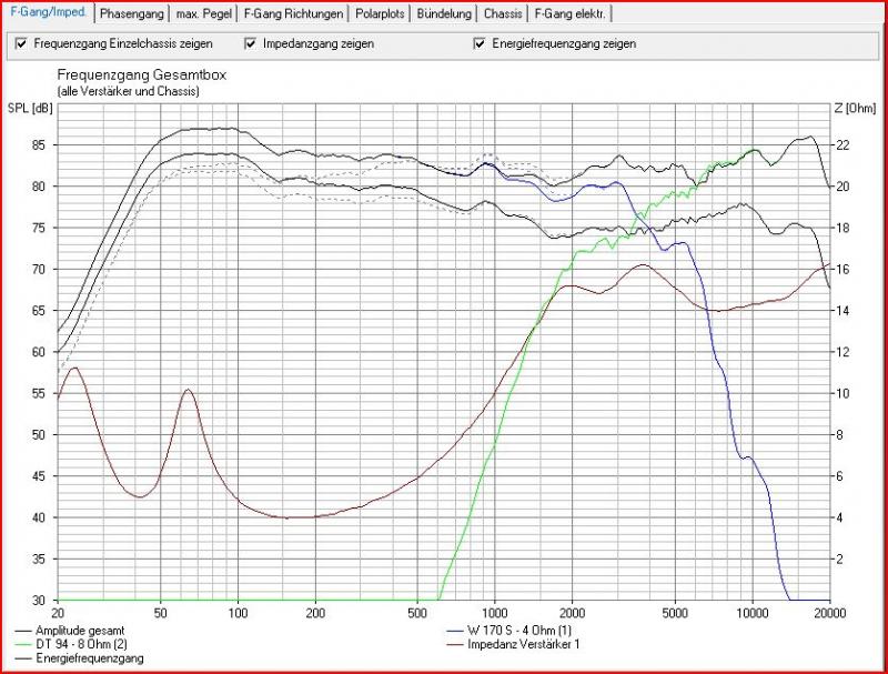

                nach boxsim(nach...), an der wand hängend hast du eine bass übertönung.
                gestrichelt frei stehend, sonst an der wand.(simu!)

                  danke für die simulation
                  hallo jama. ja der rechner zeigt hier harte fakten. danke für die simulation. ich bezweifele das ergebnis keinesfalls.
                  für nobbi muss jetzt klar sein dass die box lieber nicht an der wand stehen soll.
                  ich denke aber dass der equalizer an meinem amp diesen umstand per messung erkannt und ausgeglichen hat.
