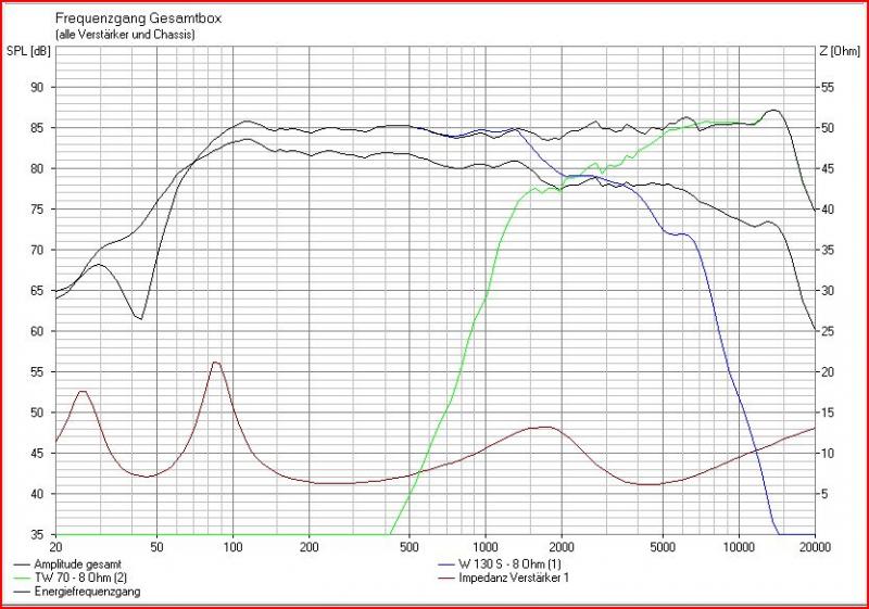

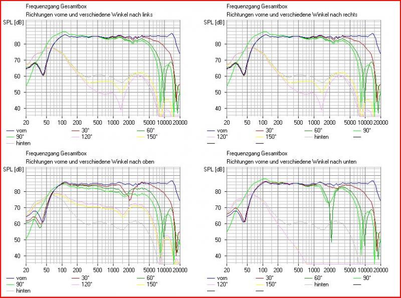

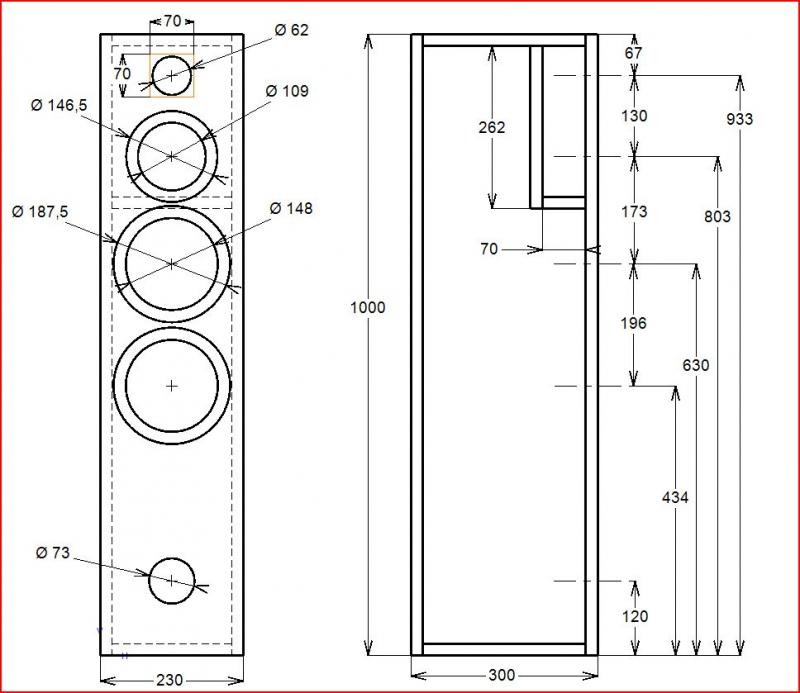

              ich habe die kiste der alto3 genommen, die chassis ein bischen versenkt.
              und w130s und tw70 statt w100s & dt94.
              hier der plan und die simu.
              der "blaue stroumpf"...
              • whisky2k2
                • 16.07.2006
                • 54
                Hallo Jama
                taugt die Kombi?
                Ich habe ein Pärchen W 130S8 und will zwei sehr günstige Regal LS bauen. Die TW 70 kostet knapp 20 Euro das Paar. Die Weichenteile aber noch mal 50 Euro.
                Alternativ würde ich Mareus' Vorschlag nachbauen:
                http://www.visaton.de/vb/showthread....216&highlight=
                Christian
                • Mareus
                  • 09.06.2007
                  • 223
                  Christian
                  Achte bitte ggf. darauf die "richtige" Weichenvariante je nach Aufstellungsort der Box zu nehmen. (siehe entsprechenden Thread)
                  Mareus
                  VOX 225 (GF250/2xTI100/KE25SC) / Avitus /Concordski / Pinstripe / Mini Monitor Basic / Concordski Center / Aria / Needle / FT 1600 Mk.2 / FB-16 / 3x GF200 Sub in 64l BR / Sub310
                    whisky2k2
                    @whisky2k2

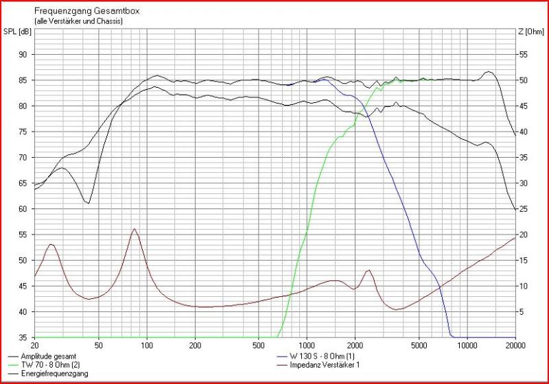

                    ich hab eine simu für dich:
                    -die kiste ist die der ct246
                    -die weiche: erster ordnung für den w130s und 12dB für den tw70...
                    die referenzen der spulen sind in der weiche (und der preiss bei strassacker).
                    die weiche ist relativ einfach und die box sollte stimmig sein deswegen...
                    einstellung regal.
                      und eine bessere 18dB weiche,der fgang richtung ist gut.
                      die weiche sollte nicht viel teurer sein...
