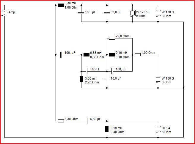

    du musst dich mit boxsim "befreunden" ,dort bekommst du dan alle informationen über meine weiche.
    es gibt faq zu boxsim.

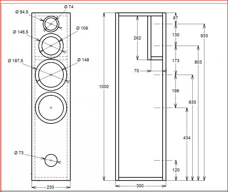

          @lutz3d
          hier der plan für den w130s
          der rest mit der fräsungen kannst du vom original plan übernehmen.
          länge des br rohr :80mm (inclusiv wandstärke) es ist mit boxim gerechnet.
          die volumen ändern sich kaum; der w130s musste nur um 12mm herunter gesetz sein...

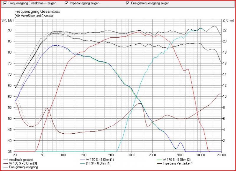

          mit einer tiefe von 40cm statt 30cm belommst du +2db bei 50hz.
          bild gestrichelt 40cm tief

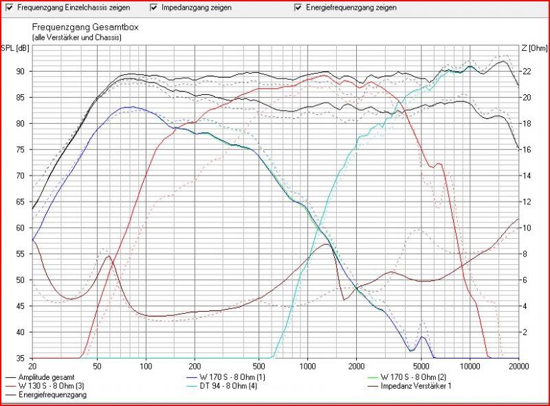

            Was soll denn eigentlich besser an der Version mit W130S sein, außer dass sie einen Hauch mehr Wirkungsgrad und damit subjektiv etwas weniger Bass hat?
              die original alto3c hat in der simu eine scharfe senke von 3db bei 2khz.
              bild vergleichung original-w130s

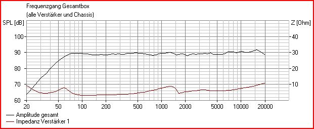

                Und wo ist die in der Messung?
                  sehr geglatete messung.
                  mit einstellung grob ,kommt das auch nicht so zum vorschein...
