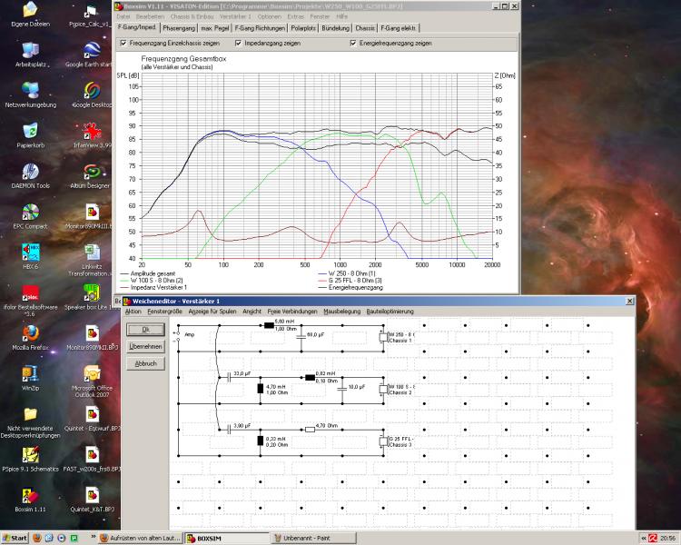

      Hallo Simon
      Habe mal schnell was in Boxsim zusammengeschustert:
      Leider wird der Qtc beim W250 in geschlossenem 40l-Gehäuse sehr hoch (1.3), was sich in einer dröhnenden Basswiedergabe bemerkbar machen wird.
      Würde ein besseres Chassis wie der W250S noch in Deiner Bugetplanung drinliegen?

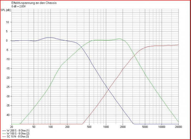

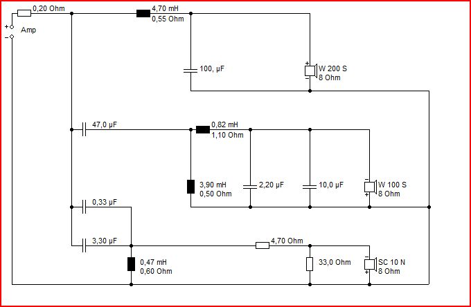

          ........im Klang und Ton Magazin 2/2009 wurde eine SC10N Kalotte mit einem W100S kombiniert..........scheint zu harmonieren.
          Grüsse

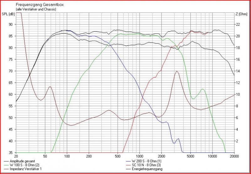

            ein w200s währe noch besser.
            mit einem holzrahmen kann man in anpassen.
            eine simu mit w200s-w100s und sc10.
            die weiche bleibt einfach.

                wen der w250s schon da ist, muss die weiche etwas geändert sein.
                etwas "warm" abgestimmt, was dem vater wohl zu recht sein mag...
                  • 28425

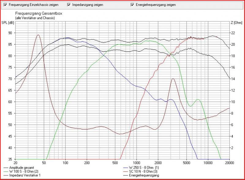

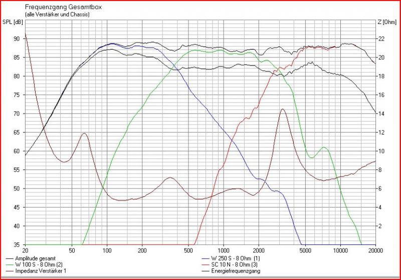

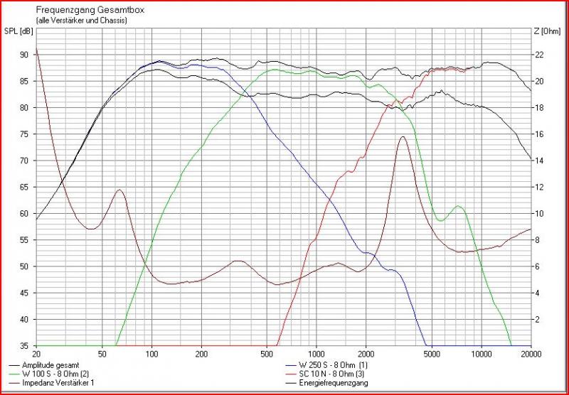

                  Bitte bedenken, wenn der LS in eine Regalwand kommt, wird Bass und Mittelton zu laut. Das kann man bei der Simu einplanen. Alle Chassis ohne gemeinsame Schallwand und alle "Beugungshäkchen" wegmachen.
                  Nötig war hierzu: Eine 3,3 LR-Spule statt der 4,7 FC und ein Parallelwiderstand zum TT. Dieser sollte 20 Watt oder mehr verkraften.
                  Anbei 2 Dateien:
                  wand =F-Gang bei Wandeinbau
                  wal = bei angepasster Weiche
                  Zuletzt geändert von walwal; 29.11.2009, 14:19.
                    noch eine simu mit geradener f-gang.
                    (frei stehend!)
