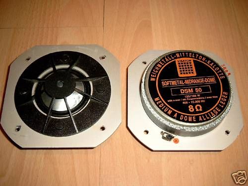

      Hallo.
      @ walwal
      Den Link den du anführt hat, bestätigt eigentlich nur meine Aussage. Durch Beugung wird die Schallwelle, die größer ist als die Spaltöffnung an den Begrenzungskanten seitlich umgelenkt. Somit wird aus der Keulenförmigen wieder eine kugelförmige Ausbreitung des Schalls, was verbessertes Rundstrahverhalten bedeutet (bedingt durch die Lochblende vor der Kalotte).

        Ich lese da was anderes.
        5000 Hz haben eine Wellenlänge von etwa 6 cm, die Gitterstreben sind etwa 5 mm, das ist so klein, dass Beugung kaum erfolgt.

          Ich würde sagen, die Streben sind deutlich schmaler als 5mm. Diese stellen sich dem Schall nicht in den Weg.
          Ebenso würde ich den inneren Durchmesser der "Blende" als kleiner als 5mm einstufen. Demzufolge werden dort die Schallwellen vortrefflich gebeugt und das Rundstrahlverhalten verbessert.

            Die aktuelle DSM-50 hat ein völlig anderes Gitter vor der Kalotte:
            Gruß IFF
