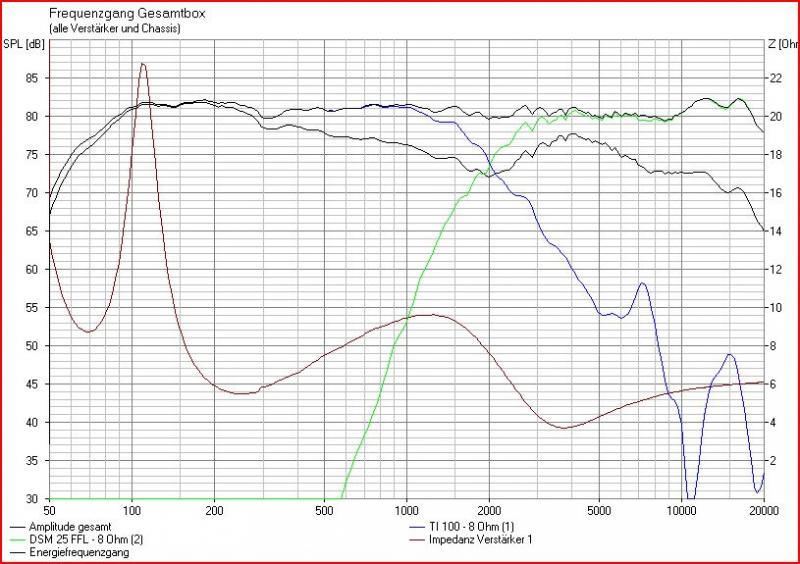

              hier eine simu mit ti100 und dsm25...

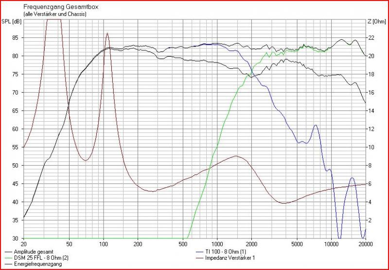

                noch eine version ti100-dsm25 mit englicher abstimmung.

                  wenn ich das Stichwort ENGLISCHE ABSTIMMUNG lese könnte ich jedesmal aus dem Fenster springen, denn die Englische Abstimmung ist eigentlich immer falsch, bei allen Räumen. selbst im Freifeld ist diese Abstimmung schon daneben. im Raum wirkt eine solche Abstimmung nur noch falsch weil zu basslastig. Stimmen werden prizipbedingt unterdrückt.
                  jede andere Abstimmung, ob neutral oder hochtonlastig, somit schlank, ist um längen der englichen Abstimmung zu bevorzugen.
                  das hat was mit Raumakustik zu tun
                    ich glaube nicht das hier der bass überbetont ist,oder die stimmen unterdrückt.

                        @jama,
                        der ti100 wird im schmalen gehäuse falsch simuliert (plus zwei dB), die abstimmung wird z.B. wandnah im raum im bass um gut zwei dB angehoben, jetzt kommt noch die zwei dB dazu der englischen abstimmung,
                        in summe kommt in wirklichkeit eine box raus inder gut 6 dB zu viel Bass entsteht.
                        Bau eine Aria und messe sie nach und vergleiche mit der Simu
                        dann verstehst du meine Sorge mit der englischen Abstimmung
