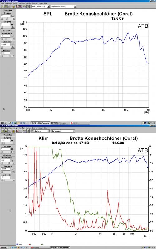

    Ich habe mir davon einige gekauft.
    Hier mal zwei Messungen. Die Streuung ist sehr gering und diese Messungen hier zeigt einen aus dem Mittelfeld.

      Danke für die Messungen, schaut ja ab 2kHz brauchbar aus.
      Hast Du auch einen klanglichen Eindruck?
      Evtl. optimalerweise im Vergleich zu bekannten Konus-HT?

        Dazu bin ich noch nicht gekommen. Aber ich finde es interessant das die Überhöhung des Frequenzgangs um die Resonanzfrequenz hier so extrem gering ausfällt. Das ist für einen geschlossenen Konushochtöner schon bemerkenswert.

          Ja, das macht ihn interessant, beim TW6 ist das ja ne andere Nummer, das mache die Weiche immer etwas unflexibel.
