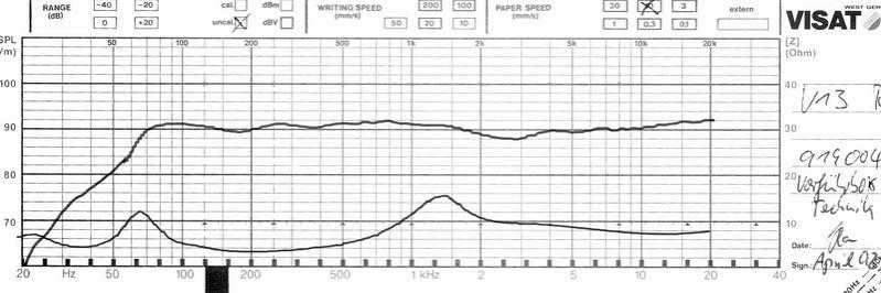

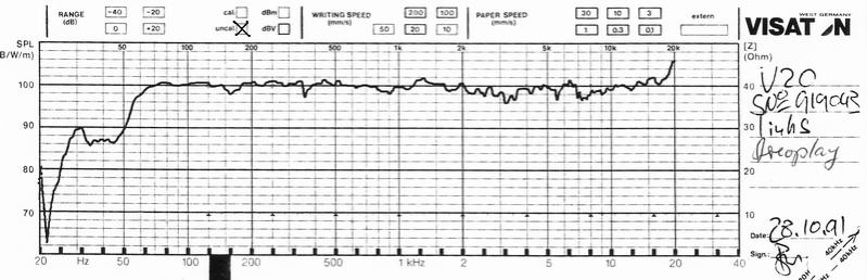

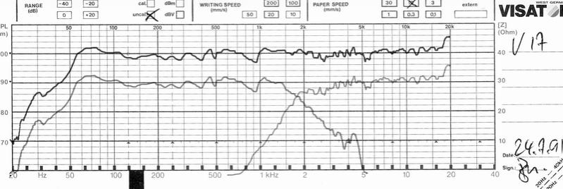

    @ outsider: Vielen Dank für die Links zu den Tests. Endlich haben wir sie wieder.
    Ich hatte ganz vergessen, welche grottenschlechten Frequenzgänge Stereoplay gemessen hat. Das hat mit der Realität überhaupt nichts zu tun (zumindest nicht mit Freifeldmessungen). Ich habe eben in der Firma unsere alten Messungen rausgekramt (siehe unten). Bei der V 20 habe ich sogar die Messung der Box gefunden, die wir zum Test geschickt haben (steht wenigstens auf dem Schrieb). Die Messungen der V 17 und V 20 sind völlig ungeglättet, die der V 13 leicht geglättet (Terzglättung). Die Pegel sind nicht kalibriert. Der Messabstand war bei V 13 und V 17 ca. 2 m, bei der V 20 ca. 3 m. Das sehe ich am welligen Kurvenverlauf unterhalb 70 Hz. Also, die Messungen sind erst oberhalb 70 Hz richtig aussagekräftig.
    Wie kommt es zu diesem Unterschied bei den Messungen von Stereoplay und Visaton? Stereoplay hat damals in einem kleinen Raum (ich schätze mal 10 - 15 m²) gemessen. An den Wänden war nur Noppenschaum, also erst ab dem oberen Mitteltonbereich ohne Reflexionen. Im unteren Frequenzbereich hat mal sicher im Nahfeld gemessen, sonst wären starke Resonanzen zu sehen. Bei der Kombination dieser beiden Messungen entstehen sehr leicht Pegelfehler.
    Ich würde auch nicht empfehlen, diese alten Bauvorschläge nachzubauen. Die V 20 ist inzwischen aktualisiert und die Kombination von zwei 17er TMT mit einer Hochtonkalotte ohne Waveguide wie bei der V 17 würde ich heute nicht mehr machen.
