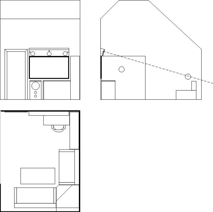

    leider muss mein Kino umziehen, das Wohnzimmer wird ein Esszimmer,
    vom AVATON Kino bleiben erstmal nur die Frontboxen stehen.
    Deshalb muss ein neues Heimkino-System her
    Der vorgesehene Raum ist bereits möbliert und genutzt, das Kino muss also in die bestehende Infrastruktur integriert werden.
    Fronts und Center sollen in ein gemeinsames Gehäuse das über der Leinwand montiert wird. Da das ziemlich hoch hängen wird, wird die Schallwand vertikal auf Hörposition eingewinkelt. Die horizontale "Einwinkelung" wird durch ein Versetzen des FRS5X nach aussen angenähert.
    Sowohl FRS5X als auch WS20E verlangen geradezu nach einem Einbau von hinten, und den sollen sie auch kriegen.
    Das Gehäuse wird in Wandfarbe gestrichen.
    Ich hänge euch mal eine Raumskizze sowie die Boxsim Datei an...
    Freue mich auf rege Diskussion!

    Ja, schaut garnicht schlecht aus, allerdings hast du aber bei der maximalen Belastbarkeit des FRS5X ein wenig geschummelt gelle?
    Ob das ein Problem wird und ob der Süße das mitmacht wenns mal etwas lauter kracht wird sich leider erst in der Praxis zeigen.

      hier läuft der FRS5X fast als Hochtöner, in einem anderen Thread wurde dessen Schwingspule mit der der KE verglichen, und für ähnlich belastbar befunden.
      Üblicherweise gebe ich bei der Belastbarkeit das an was mein Verstärker liefern kann, daher auch beim WS20E 100W statt 120W.
      Jedenfalls werde ich mal mit einem testen ob er mit der angedachten Beschaltung anfängt zu qualmen oder nicht. Der Verlust wäre ja überschaubar.

        hallo wolfgang, sehr schöne idee, ich überlege mir trotzdem ob deine eine box oberhalb leinwand nicht zu schmal ist.
        wenn deine skizze ungefähr maßstäblich ist, hast du um die 5 meter hörabstand bei 2 meter boxenbreite, das entspricht nicht ganz den THX vorgaben. vermutlich wird die räumlichkeit darunter leiden. dass die boxen sooo hoch hängen sehe ich nicht als nachteil. da kommt die großen hörentfernung wieder zugute.

          ich habe sowas schon einmal gebaut, für den Bruder meiner Lebensgefährtin.
          Damals allerdings in normaler Höhe aufgehängt mit Magnetpinwänden zwischen Fronts und Center. Damals 5x FRS8 + 2x Westra 17er in 40l BR.
          Fürs Kinder/Jugendzimmer eine super Lösung.
          Der Raum misst etwa 4,5x 3,5m
          Die Box breiter bauen geht leider schwer.
          Ich könnte nur noch höher gehen und die Box über die Tür und über den Schrank verlängern. Vor allem über dem Schrank habe ich Bedenken, weil der dann doch ziemlich "im Weg" steht.
          Ich denke aber dass die endgültige Hörposition etwa einen Meter weiter vorne liegen wird, mus ich halt für den Kinobetrieb die Couch nach vorne schieben.
          Die Hörposition auf 1/5 bis 1/3 Raumlänge wird auch im Bassbereich vorteile haben.
          Dafür werde ich wohl die Schallwand noch ein paar Grad mehr neigen.
