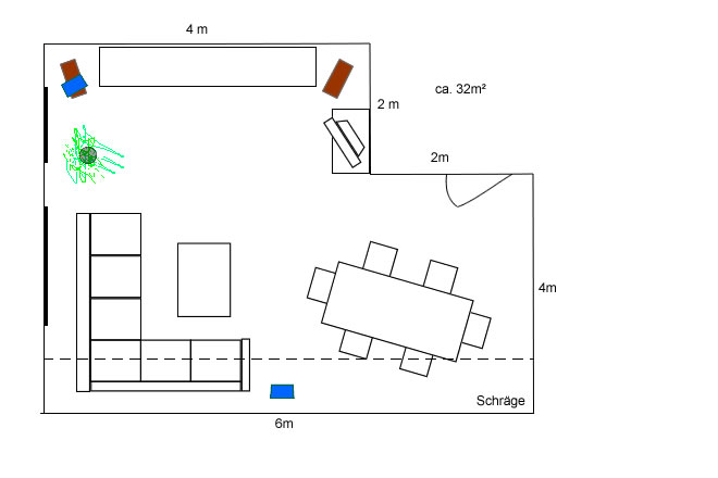

    Ich habe mal eine kleine Grafik von unserem Wohnzimmer angefügt. Die blauen Kisten sind die alten Lautsprecher, die roten Kisten sollen die neuen werden.
    Guido
    Ach ja, gehört wird überwiegend Rock, mal'n bißchen Elektro/Techno ala Yello...
    Der Verstärker ist ein Luxman L120A, auch schon bißchen älter.., wenn der mal aufgibt, käme ein AV-Receiver in Betracht... aber Surround?? Wo stelle ich die denn alle hin??

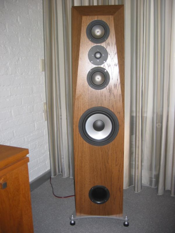

                      Hat schon jemand die Atlantis empfohlen?
                      Ein absolut geiler Lautsprecher, und auch garnicht soooooo groß.

                        Man könnte sie niedriger bauen. Atlantis light: 2 W 170 S/Al 130/G 20 SC hätte ich als Simu. Oder mit 2 Al 170.

                            Ja, wenn sie weit auseinander angeordnet sind, wie bei der Concorde oder Symphonie. Bei der Atlantis machen sie die Box schlank und steigern den Wirkungsgrad.
