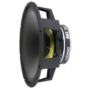

          oder zwei 46er (18") für jeweils 149 Euro.

              Die acht WS25E sind aber nicht billiger wie die zwei 46er Mivocs und bei gleicher Membranfläche wird der Dipol mit den Mivocs wesentlich kompakter.

                Lando, sei mir nicht böse, aber immer wieder diesen ollen Treiber bei Dipolen anzupreisen obwohl man ihn noch nicht erlebt hat ist nicht gerade seriös.
                Ich habe vor zwei bis drei jahren als er herausgekommen ist diesen besorgt und ausgiebig im dipol getestet, was dabei herausgekommen ist war ein Disaster,
                bei Vollausschlag "luftgeräusche ohne ende", ich habe mich zu dieser Zeit den PA-Treibern von Beyma gewidmet die alle sammt sehr gut im Maxpegelverhalten sind, keine Nebengeräusche und für Dipole außerordentlich gut geeignet.
