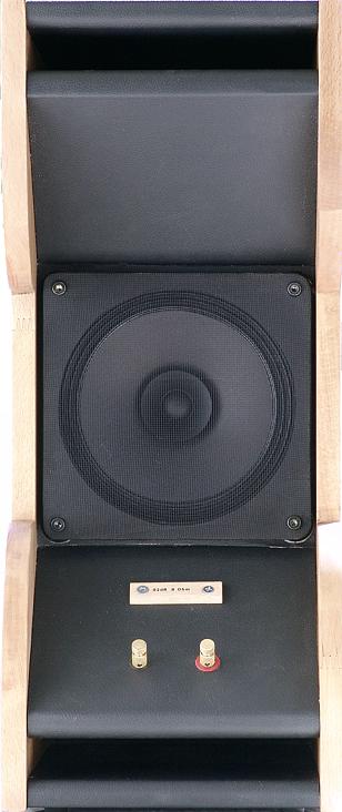

Kennt jemand diese Konstruktion mit BG20?
  • Silvio
    • 14.11.2001
    • 883
    soeben bei ebay gefunden: 220486568461
    Kennt die Konstruktion jemand? Was haltet ihr davon?
    Gruß, Silvio

    das mit den 40Hz ist wohl indiskutabel, ansonsten könnte ich mir schon vorstellen, dass durch das "Horn" der Bereich unter 1KHz ein wenig angehoben wird, wo es nötig wäre.

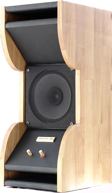

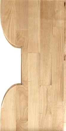

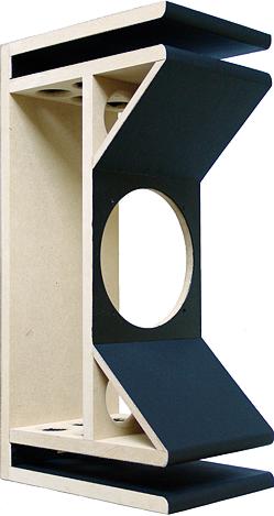

                Mit Horn hat das aber nichts zu tun - zumindest nicht mit diesen Seitenwänden. Das ist ein Direktstrahler mit gefalteter Schallwand, mehr nicht. Die seltsam gekurvten Seitenwände bringen außer Interferenzen gar nichts. Ich finde das Konstrukt optisch interessant, aber technisch völlig sinnfrei!
                Bei der Royal auf der Tronak-Seite sind die Seitenwände schonmal nicht ganz so weit zurückgeschnitten; vom Innenaufbau her ist das aber auch ein anderes Konstrukt, mit der Coax-Anordnung sowieso. Ein Horn ist das aber auch noch nicht.
                Stark hatte mal ein parabolisches Horn mit Reflexladung in seinem Lautsprecherbuch, das im Schnitt ähnlich aussah, aber eben mit durchgehenden Seitenwänden - dann klappt es auch mit dem Horn...
                Die Modelle Smaragd und Philophon auf der Tronak-Seite sind vom Prinzip dagegen dem Starkhorn schon recht ähnlich, nur eben ohne Reflexladung im Bassbereich und mit anderer Kontur.
                Gruß IFF

                  Sieht IMHO danach aus, dass die Hornwirkung mit durchgehenden Wänden ggf. zu groß war/wäre, und dann Hand angelegt wurde.
                  -Micha

                    Aber ohne Seitenwände gibt es keine Hornwirkung - es ist dann nur eine gefaltete Schallwand.
