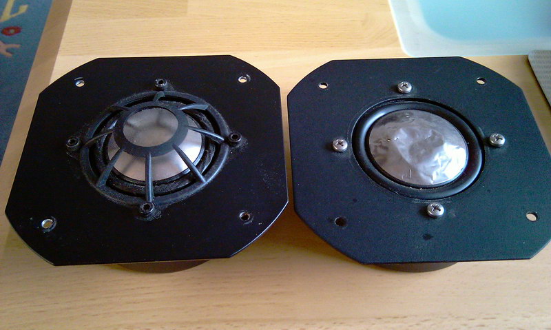

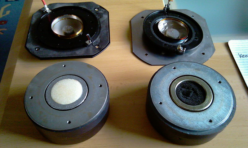

              Ich hatte selber mal nach alter und neuerer Version gefragt (finde ich gerade aber nicht, sondern diesen Thread), mit dem Hintergrund ob das Diaphragma montierbar wäre.
              Vor einiger Zeit hat mir jemand eine alte DSM 50 mit Gummisicke und zerknitterter Membran gegeben. Heute hat er nachgefragt, ob ich nachgemessen habe (mit Messchieber)
              Nach zerlegen beider DSM kann ich definitiv sagen, daß es nicht passt.
              Der Zentrierring des Kunststoffträgers ist bis auf 0,1 mm gleich. Der Höhenunterschied des Polkern ist schon mehrere Zehntel mm, das hätte schon schwierig werden können. Das KO Kriterium ist allerdings der fast 1 mm Größenunterschiedes des Schwingspulenträgers. Natürlich habe ich nicht versucht, die gegenseitig zu montieren. Meine neuere DSM 50 ist noch in Ordnung und ich wollte auch nicht die FFL (vor allem auch wegen der Menge) vermischen.
              Somit ist mMn jede geknitterte alte DSM 50 ziemlich tot und nur noch als Briefbeschwerer zu gebrauchen.
                • 5966
                Hier noch Bilder, falls es jemand sehen will.
