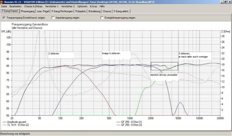

                      ich hab nochmals zwei bilder hochgeladen über augenscheinlich zwei komplett verschiedene konzepte,
                      aber sind sie wirklich sooooo unterschiedlich:
                      beide sind aktiv betrieben, beide verwenden 10zoll tmt im mittelton, beide verwenden im hochton hornlautsprecher, beide sind mit passivmembranen zur gehäuseabstimmung gebaut, beide sind auf dynamische musik hingezüchtet, es gibt einige übereinstimmungen, ....
                      und es gibt einige grundsätzliche unterschiede, und das erklärt warum ich die gf250 verwende:
                      pa mitteltöner können kaum bass unterhalb 80 hz. mein verwendeter tl10b50 kommt einem pa-mitteltöner sehr nahe, er produziert sehr knackigen bass und grundton, leider spielt er nur mit etwas überredungskunst auch etwas bass bis runter an die 55 hz.
                      der gf250 wiederum ist ein sehr universell einsetzbarer bass, der in 25 liter cb bis hin zu 100 liter br fast unendliche möglichkeiten bietet ihn abzustimmen. die regalbox im bild ist auf 30 hz abgestimmt, wird aber bei 40 hz mit subsonic beschaltet. somit spielt die regalbox jetzt schon mehr bass als die standbox. es sind im bass zwei 10 zoll treiber was wohl für die allermeisten im maxpegel ausreichen dürfte, ein 15 zoll bass wird natürlich sehr viel lauter spielen allerdings wird er auch drei bis viermal mehr volumen benötigen.
                      mir geht es hier eine ganz bestimmte fragestellung beantwortet zu bekommen, diese frage steht ganz oben wenn ihr euch hier rein klickt, geht der tl16 hochtöner auch etwas tiefer runter, und dies wollte ich untersuchen, die 2 khz hat er nicht geschafft allerdings nicht viel weniger bei 3khz. dass die gf250 gerade rumliegen und ein guter mitteltöner sind wurden sie halt für den versuch verwendet, es hätte auch sein können dass ich gerade ein anderer mitteltöner da gehabt hätte dann hätte ich zum versuch eine kompett andere versuchsbox verwendet, aber so ist es halt der gf250 geworden.

                            für denjenigen der die 2.5 wege mit dem dreiwegerich nochmals vergleichen möchte, hier die beiden simus
                            im bereich ab 1 khz bis 3 khz ist der limitierende faktor in beiden konzepten der klirr und IMD des gf250, somit sind beide konzepte gleich gut oder wie man es betrachtet gleich schlecht.

                              Kleiner Versuch meinerseits.....
                              In Boxsim ist das TL16H mit einem maximalen Hub von mutmaßlichen 0,25mm hinterlegt. Dieser Wert dürfte ja einen entscheidenden Einfluss auf das Klirrverhalten und den maximalen Pegel haben.
                              Wenn ich im Chassis Editor diesen Wert auf bis zu 0,1mm runter prügle dann bleibt tatsächlich der GF250 im Gesammtkonzept immer noch der limitierende Faktor.
                              In BEIDEN Projekten
                              Sehr Intressant......

                                bei den messungen der gf250 box mit der ke 25 wurde mir deutlich dass ich den gf250 eigentlich nicht über einem khz betreiben sollte, nahe des aufbrechens der membran produziert ein konustreiber eben mehr klirr und natürlich auch mehr IMDs. eine sehr große membran produziert die hohen töne nicht mit dem membranrand sondern mit der mittleren kalotte, der membranrand eilt hinterher und produziert somit klirr. das ist die theorie. wenn ich dies richtig interpretiert habe.
                                nur sind die verzerrungen auch durch den hub bedingt und der geht ja bei großen membranen gegen null, und ist im vergleich zu kleineren membranen erheblich reduziert. somit entsteht wieder weniger verzerrung.
                                als ich die retro tl10 konzipierte, die du ja auch schon bei carsten gehört hast, fiel mir der knackige bass und gute grundton auf, selbst der stimmenbereich im mittelton kam überaus glaubwürdig rüber. der gf250 in der gf250/ke25 box ist zwar der bass nicht ganz so knackig, der grund und mittelton gefällt mir hier aber besser. im direkten vergleich bespielsweise mit der aria tl fällt der füllige und überaus klare mittelton des gf250 auf, ich denke wir sind uns einig wenn ich behaupte dass der ti100 ein sehr guter mitteltöner ist. im direkten vergleich würde ich trotzdem dem gf250 den vorzug geben. ich habe beide jetzt nicht in den verzerrungen vermessen, vermutlich wird die gf250 tl16 - box absolut abstinken, trotzdem macht sie das klanggeschehen sehr realistisch.
                                deine aussage, bili, läßt mich auch etwas nachdenken, warum wir nicht schon früher draufgekommen sind das hörnchen auch als normalen hochtoner ab 3 khz einzusetzen, die anlage dazu sieht man eindeutig in den simus. und ich merkte es durch die versuche, für mich gibt es die beschränkung nicht es erst ab 5 oder 6 khz einzusetzen. die beschrankung gibt es tatsächlich erst wenn es wirklich eine hochleistungsbox wird ala monitor.
