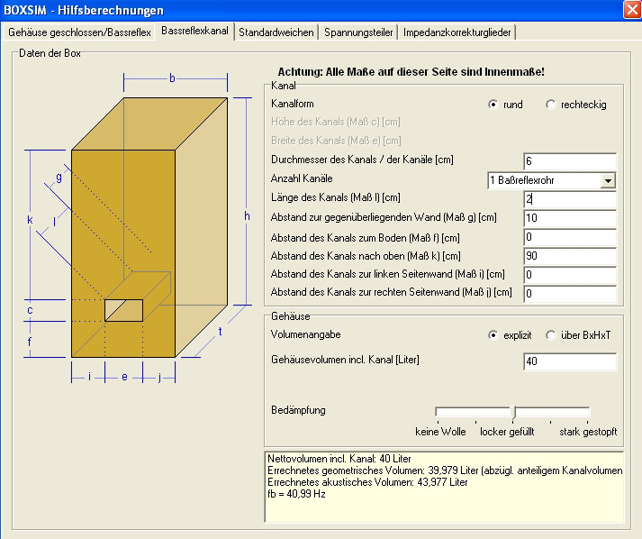

              Klick mal auf Hilfsberechnungen oder so, und dann auf Reflexkanal

                In Boxsim gibt es eine Berechnungsmöglichkeit. Die ist unabhängig von den Chassis und deren Anzahl, sondern nur abhängig von den Maßen (Innenvolumen) der Box. Ich hab das hier mal in etwa simuliert. Ca. 6 cm Innen-D für dein Rohr. Bei ca. 40 Hz gibt das eine Länge von 2 cm. Die genaue Lage des Rohrs muß du noch eintragen.
                Gruß Rainer

                    Um das nochmal zu verdeutlichen:
                    Die reine abstimmung des Gehäuses ist vollkommen unabhängig von dem eingebauten Chassis oder die Anzahl derer.
                    Eine Kiste mit 50L Innenvolumen und einem 15cm langem Rohr mit 7cm Durchmesser (mutwillig jetzt gewählt) ergibt IMMER eine Abstimmfrequenz von etwa 29Hz.
                    Dabei ist es total egal welches Chassis da drinn ist und wieviele.
                    Wenn du einen W170S in dieses Gehäuse baust, dann hat der 50L und 29Hz Abstimmfrequenz.
                    Wenn du ZWEI W170S einbaust, dann hat jeder nur noch 25L, die Abstimmfrequenz bleibt aber bei 29Hz!
