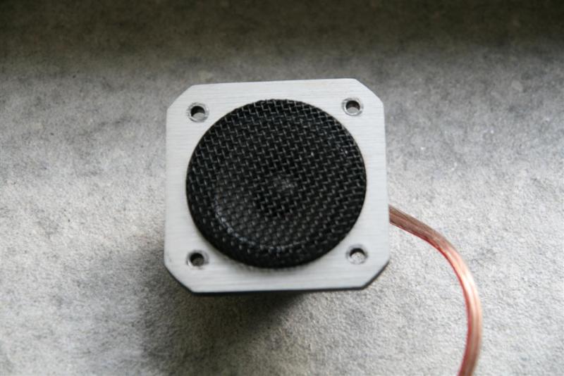

    meine erste Idee, welche ich auch schon letztes Jahr umgesetzt habe war ein zweiwegerich der ab 80 Hz spielt. Das Gehäuse war mit an die 10 Liter einfach viel zu groß. Ich wollte mir im nächsten step ein ariaähnliche box bauen mit um die 3 bis 4 Liter, hier mal die erste Simu dazu. Was denkt ihr?
    mir ist bewußt dass eine solche box zwei hoch getrennte subs benötigt. Wie gefällt euch die Simu, läßt sich daran noch etwas verbessern?

    schöne Idee, solltest du angehen. Die hohe Trennung zum Sub sehe ich nicht so problematisch wenn die Subs nah bei den Satelliten stehen. Ich hab die Simu mal nach meinem Geschmack verändert ausgehend von der Tricon-Weiche. Aber eigentlich gehört der TL4F mit seinem schönen Rücken ja auf eine offene Schallwand ala HH KGL... evtl. sollte ich dir die beiden ja doch noch abkaufen

    das mit der offenen schallwand wird bei diesem kleinen treiberchen nicht funktioniern, habe ich zu allererst als ich das treiberchen in der hand hatte probiert, er muss dann so ab 500 hz aus dem rennen genommen werden, dann wird es nicht ein 2.2 system sondern ein normaler dreiwegerich

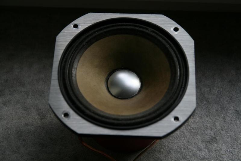

      die beiden chassis machen einen hervorragenden eindruck, der TL4F ist allerdings, wie ich feststellen musste leider nicht sehr tief ankoppelbar,somit hat er leider keine bassqualitäten und muss bei um die 200 hz getrennt werden, er ist ein reiner mittel/hochtöner. der ti100 ist da erheblich besser auch in bezug auf ein zweiwegerich. der TL4f ist lediglich als mitteltöner nutzbar.
      die hochtonwiedergabe des TL4F ist hervorragend, eigentlich tut es auch ein FAST mit 8 oder 10 zoll bass,
      warum dann noch den TL14h, weil er den hochton sehr viel sanfter und weicher bringt, die tonalität ist erheblich besser wie bei einem breitbänder. auch die feinzeichnung des hochtons wird verbessert.
      aria ist eigentlich ein falscher name, denn es wird kein ti100 verbaut, allerdings ist der TL4F ein würdiger vorgänger

              hallo bili, aktuelle tangbänder sehen dem tl4f von hinten sehr ähnlich,
              der tl4f besitzt eine sehr leichte papiermembran mit einer sehr harten alukalotte als dustcap.
              die sicke besteht aus gewebe und ist ziemlich widerstandsfähig, nach den nunmal über 20 jahren sind keine negativen auswirkungen zu sehen und zu messen. man wusste schon damals wie man gute chassis entwickelt und baut. man muss eben die chassis herausfinden aus der damaligen zeit die sehr gut gebaut waren und hoffen dass es diese noch am markt gibt.

                  die tl10b50 bässe haben TSPs wie ich sie lange gesucht habe. einen extrem niedigen qts 0.19 verbunden mit einer tiefen reso 30. solche treiber komprimieren die musik nur sehr wenig, in sehr kleinem gehäuse ist der treiber schon betreibbar und kommt einem pa-mitteltöner sehr nahe. leider ist es extrem schwierig dem tl10 etwas bass zu entlocken. ich habs schon mal geschrieben, dies funktioniert nur indem man dem treiber einen ordentlichen vorwiderstand gönnt. künstlich kann man ihm dann auf qts um die 0.3 trimmen.
                  so abgestimmt kann dem treiber nichts passieren, deswegen meine reaktion bei dem treffen bei carsten. vorher wäre wohl eine der beiden hochohmigen spulen (so habe ich den hohen widerstand generiert) durchgebrannt als dass ein treiber schade genommen hätte. und dann ist da immer noch die optische kontrolle des hubs was der treiber macht und da habe ich gesehen dass der treiber von seinen 6 mm kaum ausgereizt wurde. 3mm hub machte der treiber bei maxpegel, was schon höllen laut war in dem kleinen raum.
                  viel erstaunlicher war dass die ke25 diese pegel mitmachte ohne groß schaden zu nehmen, immerhin lief damals eine weiche mit trennung um die 1.5 khz. das schwächste glied in dieser kette war eindeutig die ke25. und die hätte ich bei schaden ja wieder neu bekommen, ...
                  aber zurück zum tl4f, der macht einen ähnlich guten eindruck und nach erstem einsatz in 10 liter freue ich mich auf den einsatz als mitteltöner, denn das kann er sehr viel besser.
