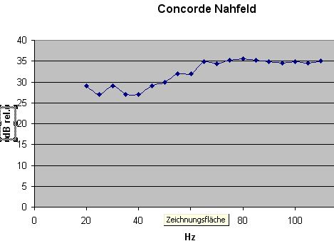

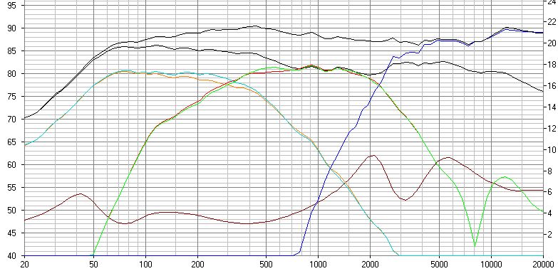

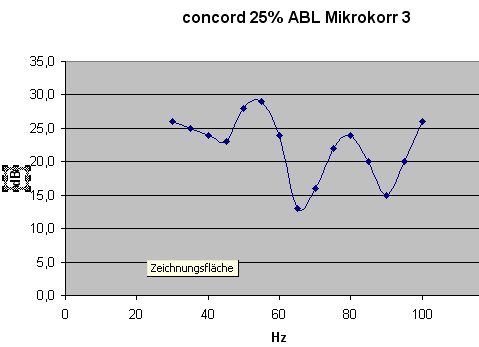

                  Ich zeige Euch mal den Unterschied zwischen Simu/Messung im Rar und der Realität. Gilt nur für meinen Raum, zeigt aber, dass auch der Raum berücksichtigt werden muss.
                  Messung (Nahfeld) der Concorde-walwal CB mit bis zu 3 dB Anhebung unter 60 Hz:
                  Messung Visaton BR:
                  Messung am Hörplatz:
                  Fazit: Vergesst (im Tiefton) die Simu und Theorie, nur eine Messung hilft.
                    habe ich selbst schon sooooo oft geschrieben, und ist vollig korrekt.
                    wenn man den hörraum analysiert kann man speziell dafür gestaltete boxen konzipieren, und das mache ich seit jahren für meinen hörraum. zunächst habe ich nicht verstanden warum bei mir der subbass so stark angehoben wird, aber das macht eben der große raum. eine zu tiefe lineare abstimmung unterhalb 35 hz funktioniert bei mir zum beispiel überhaupt nicht.
                    den hörraum muss man kennen, wenn man eine bassabstimmung macht,

                            ich habe über mehrere jahre immer mal wieder boxen in meinem raum gehört die ich zunächst simuliert habe und später in meinem raum vermessen habe, zwischen simu und realmessung gab es im tiefbass immer erhebliche abweichungen, auch der standplatz war hierbei entscheidend. wandnah kamen teilweise plus 3 bis 4 db heraus. im anderen raum waren die boxen wieder grundverschieden.
                            wenn ich boxen messe, lege ich immer rauschen rein und dann sinussweeps. auch die messmethode kann entscheidend sein.
                            der raum verstärkt fast immer die tiefen töne, eine schlanke abstimmung passt vielmals besser in normale abhörräume, aber auch das gegenteil kann der fall sein, hier kann ich keinen allgemeingültigen rat geben.
                              • 28798
                              Ich nehme dazu eine CD mit Sinustönen von 20-120 Hz und ein Messmikkro. Aber auch durch Hören erkennt man die Raumresonanzen.
