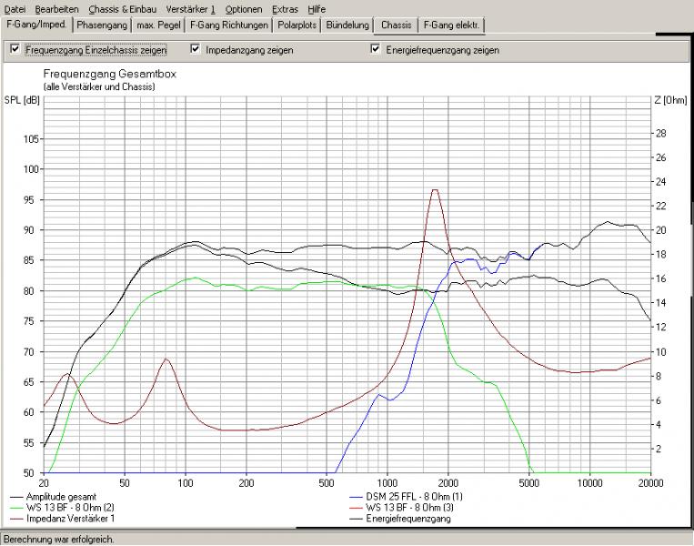

                            • becki200
                              • 01.09.2009
                              • 24
                              Hallo, hier mein erster Boxsim Versuch. Kommentare und Kritik erbeten, danke und beste Grüße Thorsten
