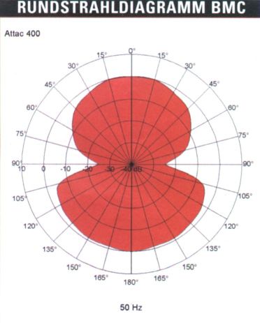

      Die hinteren Kammern waren schon immer kleiner bei den AE-Subs/Ripolen.
      Das das zu einer leicht cardiodiden Abstrahlung führt ist schon länger bekannt. Diese Rundstrahldiagramme erschienen z.B in der Stereo 10/02 und Steroplay 09/03 im Rahmen der Subwoofertests und weist eine stärkere Cardioidizität auf, als LK´s Konstrukt!
      Nil novi sub sole!!
      Zwei Brettchen um gerade mal 8° (!!) quer stellen, dem Kind einen geänderten Namen geben und dann behaupten man habe Ricola erfunden! Hat so ein Geschmäckle, ähnlich den ´Bemühungen´ einer kleinen deutschen DIY-Postille. Das hat LK doch gar nicht nötig! Zweifelhaft, ob das ´Patent´ das Druckpapier wert ist.
