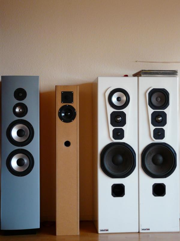

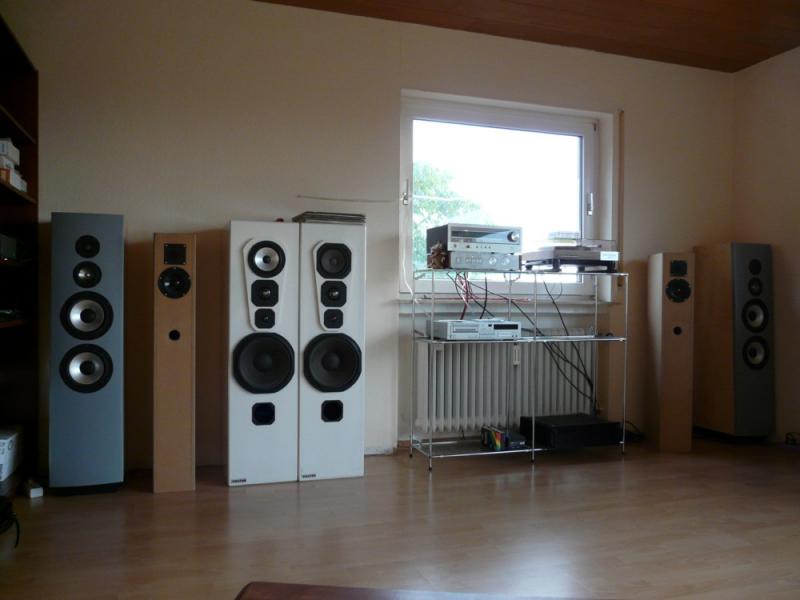

    der Vollständigkeit halber wollte ich Euch hier ein paar Bilder nicht vorenthalten.
    Sind gestern Abend entstanden, leider sind wir derzeit nur soweit gekommen den AL170 mal einzubauen und zu Messen was er denn in meinem Gehäuse wirklich so treibt. Auf den Bildern war der AL170 noch "provisorisch drangeschraubt".

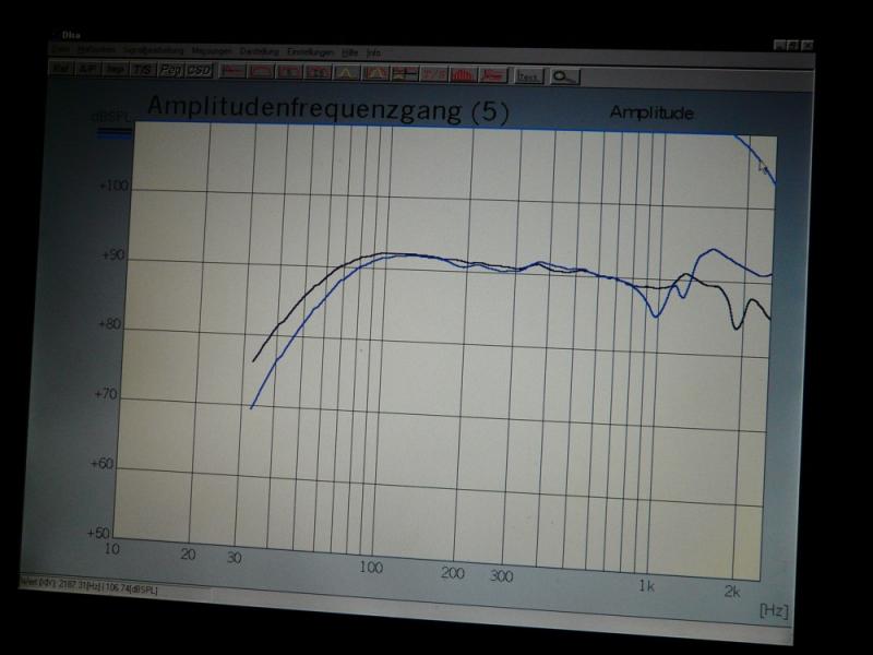

    Das Diagramm zeigt den Amplitudenfrequenzgang-Vergleich zwischen dem WS17F (blau) und dem AL170 (schwarz). Sehr schön zu sehen die Resonanz des AL bei ~2kHz, sowie den Pegeleinbruch des WS bei ~1kHZ und Pegelüberhöhung bei ~1,3kHz. Der AL170 ist im direkten Vergleich also schon deutlich linearer als der WS17F
    Die Anderen Boxen sind Projekte meines Freundes, die schmalen sind Bandpassgehäuse, die grauen sind Aktivboxen (etwas ganz Wildes!)
    Viel Spass beim Ansehen.
