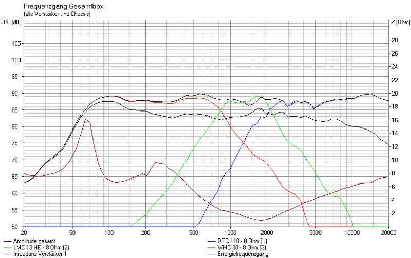

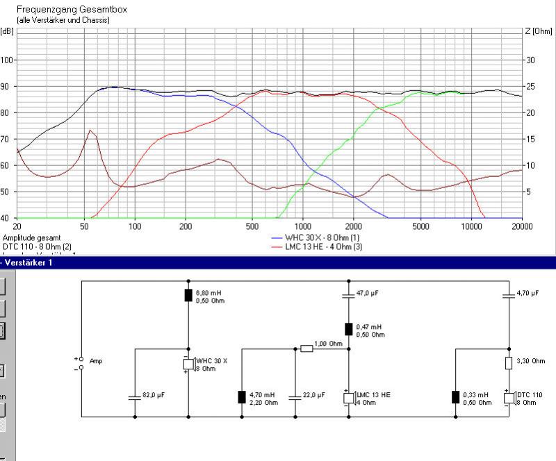

                  ich hab mal ein wenig herumprobiert und es sieht mal recht gerade aus, was ich da produziert habe. Bin aber Neuling und kann das nicht so ganz einschätzen. Außerdem finde ich sieht der Impendanzgang nicht so doll aus. Kann mir wer helfen?
                  Gruß Michael
                  Aria | Sub T-30.60 | BG20 Cross | The Bee

                    Guckst du hier:
                    http://www.visaton.de/vb/showpost.ph...91&postcount=1
                    Grüsse
                    • barzelona
                      • 08.06.2009
                      • 104
                      Danke, genau so was hab ich gesucht!

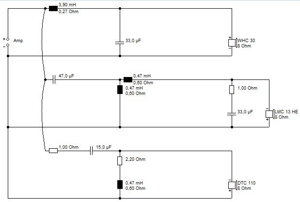

                          Hallo Michael
                          Ich hab den obigen Vorschlag für deinen Zweck nochmal optimiert.
                          Herausgekommen ist ein kleineres Volumen 80l BR und ein etwa 2 dB höherer Wirkungsgrad. Dadurch ist aber der LMC113 in der 4 Ohm Version notwendig.
                          Tatsächlich ist der FG in der Simu sogar etwas glatter als die vorherige.
                          Hier die Simu:
