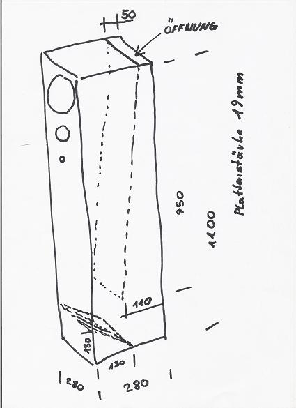

          • 1375
          Ja die Vib 130 ist so eine.
          Hier eine einfache Version. Wobei der breite vordere Kanal mit 6cm Dämmwatte rundherum gedämmt werden sollte!
          Weiche wie bisher.
          Wegen der Schallwand: die Breite hat Einfluß auf die Tonwiedergabe. Daher so schmal wie Möglich.
          Den Rest entscheidet deine Kreativität!
Ansichten: 1
Größe: 23,8 KB

            Die Skizze sieht ja schon mal vielversprechend aus.
            Ist das Absicht, dass der Hochtöner oben ist? Und muss man darauf achten, in welchem Winkel man die innere Holzplatte anbringt?
            Ich denke daraus lässt sich was Basteln.

                • 1375
                Ja eine gute Möglichkeit Uweg!
                Maße sind e gegeben. Die große schrage Platte ist im Abstand 50 zu 110mm vonder Rückwand entfernt, die Kleine unten 45Grad (130*1,42=184mm Länge)

                  stimmt ja... das hätt ich mir ja berechnen können mit den Winkeln^^
                  Bei der VIB extra II hab ich jetzt gelesen, dass der Bass zwar originalgetreu wiedergegeben wird, aber eher weich. Das hat mir jetzt nicht ganz so zugesprochen. Trotzdem fand ich die Idee mit der Seitlichen Anordnung der Hoch und Mitteltöner ganz gut.
                  Ist der Bass bei Burns' Vorschlag "voraussichtlich" etwas schlagkräftiger? Dann könnte man ja die beiden Varianten verknüpfen und eine VIB extra II Burns bauen^^
                  Die außenmaße sind in etwa gleich, die Hoch- und Mitteltöner würden etwas versetzt, und der Innenaufbau würde eine bzw. zwei Schrägen wie in Burns Vorschlag aufweisen.
                  Was meint ihr dazu?
