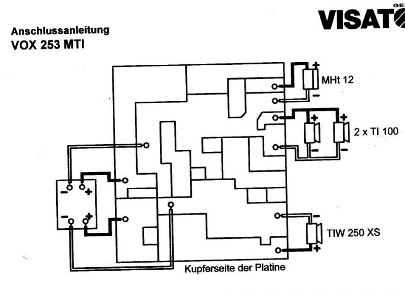

            Kenne zwar nur die MTI, aber da ist MT Plus da wo bei Dir z.Zt. Plus der KE liegt. Ferner sieht der TIW nicht gut aus, sprich Plus Eingang und Minus TIW passt nicht. Ich kann Dir morgen das Schaltbild der MTI schicken, sollte passen!
            Lass aber ja den Verstärker aus, die Weiche bzw. die Kabel sehen echt murks aus!!!

              So, hier nun der Plan der MTI. Ich denke der sollte auch passen.
              Christian

                die chassis sind ok. signal direkt auf die lötstellen funktioniert (natürlich nur ultrakurz und vorsichtig mit wenig saft).
                was meinst du mit
                anschlußfehler am verstärker bzw. dem terminal schließe ich aus da auch direkt an der platine getestet wurde. (kurz mit leisem signal direkt an die input lötstellen.)
                danke für die anschlussanleitung der mti. daran kann ich schon mal erkennen dass die inputs für den TIW verpolt sind. how ever, wäre ja dann "nur" phasenverkehrt, signal sollte trotzdem kommen.... der rest sieht eigentlich ok aus....hm...

                  Bist DU sicher? auf Deinem Bild sind die Mitteltöner + ziemlich weit links. Bei der MTI (s. Schaubild) sind sie an diesem kleinen L wo bei Dir K25 + angelötet ist. Der + vom HT im Schaubild ist weiter rechts (großes L). Minus der Chassis scheint i.O. zu sein. Was ist das eigentlich für eine Spule links auf Deinem Bild???

                      ls kabel direkt an die pole der weiche gehalten. tt und mt/ht getrennt.
                      die spule ist eine 2.2mH. printplatte wurde da aufgetrennt.
                      hm, aber wenn ich nochmal die 253MTI anschlussanleitung ansehe, denn muss ich feststellen, dass die chassis eigentlich an vollkommen falschen stellen angelötet sind. also entweder der vorbesitzer hat die frequenzweiche vollkommen vermurkst (man sah noch die alten lötpins) oder die normale 253 hat einen anderen anschlussplan....

                          hi leute, danke für die tips (und den anschlussplan).
                          ich habs jetzt geschafft. am kleinen L gehört nix angelötet.
                          danke nochmal!
