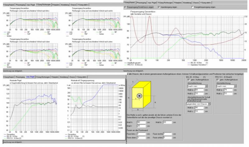

                    Spontan fällt mir da der BG20 ein.
                    Da der -X einen schönen Wirkungsgrad hat, scheint er mir als Partner geeignet.
                    Hier mal eine q&d Simu.
                    Man könnte diese Kombi in einer schmalen Standbox unterbringen, da der Bafflestep des BG20 hier keine Rolle spielt.
