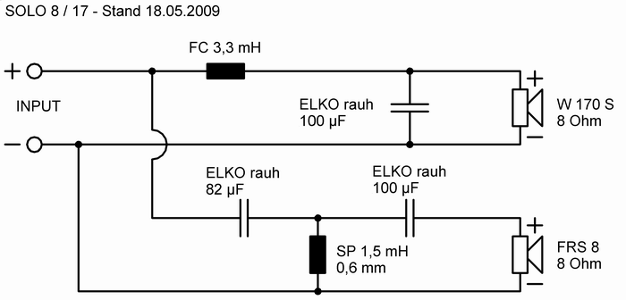

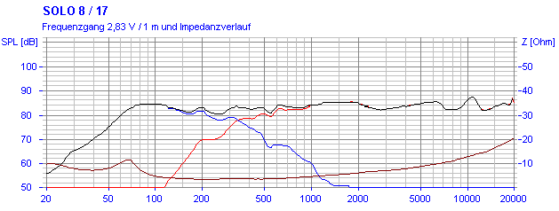

    Im Anhang die Messergebnisse und der Weichenaufbau.

    Die ersten Klangeindrücke der kleinen Säule waren recht beeindruckend. Vor allem die Basswiedergabe des 17cm Tieftöners, sowie die homogene Mitten- und Höhenwiedergabe lassen größeres erwarten.

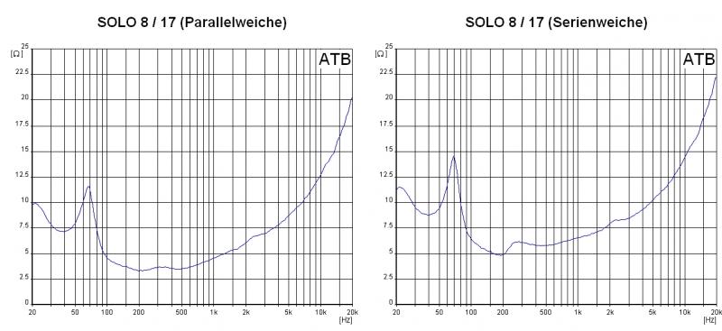

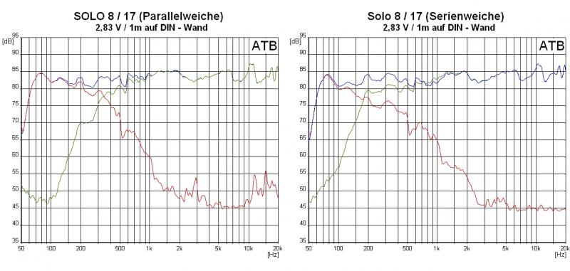

        @ Reim: Im Grunde stimme ich dir zu. Ich habe ebenfalls versucht, 200 Hz als Übergang festzulegen, da sich dies ja in der gesamten VOX Reihe sehr gut bewährt hat. Jedoch ist bei dieser "tiefen" Frequenz das Impedanzminimum von 3,2 Ohm nahezu nicht einzuhalten, da man sich sehr nahe der Resonanzfrequenz des FRS 8 bewegt. Versuche mit BoxSim der eingelesenen Daten ergaben grundsätzlich Impedanzen im 2,5 Ohm Bereich, was eigentlich nicht erlaubt wäre. Die "optimale" Filterung würde vermutlich einen sehr hohen Bauteilaufwand mit sich ziehen, was dann dem eigentlichen Ansporn dieses Bauvorschlages deutlich entgegen sprechen würde.
        Beim ersten Hörtest ist mir die etwas höhere Trennung nicht weiter negativ aufgefallen. Auch Winkelmessungen haben keinen Fehler offenbart. Wenn die zweite Box fertig ist, fällt evtl. der ein oder andere Ortungsfehler auf, was es noch zu testen gilt.
        @UweG: Ich habe tatsächlich mit dem Gedanken gespielt, den FR 8 JS anstatt des FRS 8 zu benutzen. Jedoch hat der FR 8 JS eine deutlich kleinere Schwingspule und ist daher auch schneller in seiner maximalen Belastbarkeit und dem damit verbundenen Maximalschalldruckpegel begrenzt. Aus diesem Grund fand ich den FRS 8 angebrachter.
        Sebastian

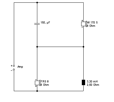

          Tiefere Trennung mit wenigen und einfachen Bauteilen geht auch bei Minimalmpedanz von 5 Ohm.
          Aber Achtung: Maximalpegel sinkt!

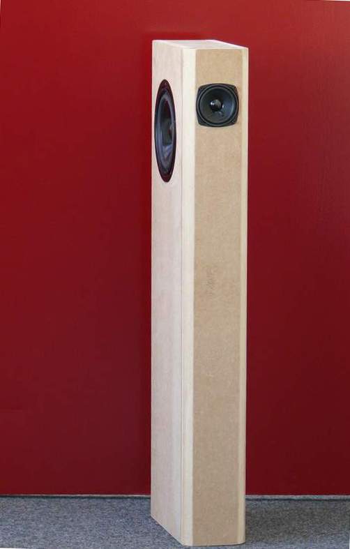

            Damit man sich besser vorstellen kann, wie klein diese Box ist, zwei Fotos. Trotzdem klingt sie fast wie ein Große.

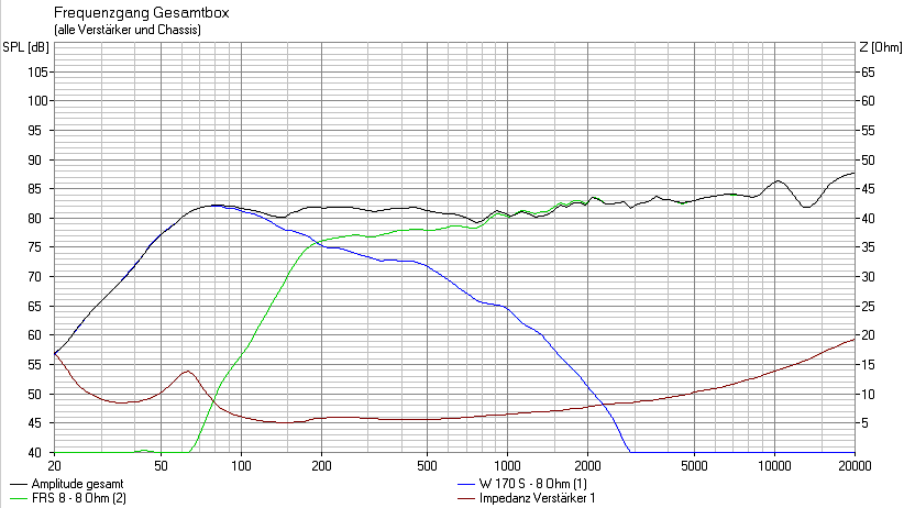

              @ Uwe: Du hast ja ein faszinierend einfache Serienweiche entworfen mit sehr interessantem Ergebnis (siehe Bilder)! Man sollte öfter mal die Serienweiche in Betracht ziehen. Wenn der Maximalpegel zu gering sein sollte, könnte man sicher auch etwas höher trennen.

                    @ Uwe: Da sieht man mal, was passiert, wenn man den Wald vor lauter Bäumen nicht mehr sieht und stur versucht, die typischen Konstruktionen á la Parallelschaltung der Lautsprecher durchzuführen.
                    Ich bin ebenfalls begeistert von deiner Weichenkonstruktion und werde das morgen mal testen, vor allem was den Maximalpegel betrifft.

                      Die Serienweiche ist ja mal geil, mit nur zwei Bauteilen.
                        • 10362
                        Uwe, sehr gut gemacht!
                        Eine ähnliche Serienweiche habe ich bei einem ähnlichen Projekt auch getestet.
                        Damals mit Alcone AC10HE und dem gelben Vifa BB. Leider funktionierte das bei meinem Projekt nicht ganz so gut. Dieses Mal scheint es sehr gut zu funktionieren.
                        Bin auf das Ergebnis der Messungen gespannt.
                          zxl

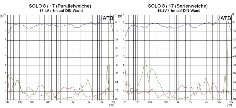

                          Im Anhang der Vergleich der beiden Weichen-Varianten. Ich habe sie einfach mal Serienweiche (UweG) und Parallelweiche (meinereiner) genannt.

                            Sollte die Serienweiche nicht tiefer trennen, so klirrt es zu heftig?
                            • VISATON
                              Administrator
                              • 30.09.2000
                              • 4519
                              Wir haben die Version Serienweiche mit Eagles' "Hotel California" volle Pulle gequält. Kein Problem! Bei dem "Krach" hört kein Mensch die paar Prozent Klirrfaktor.
