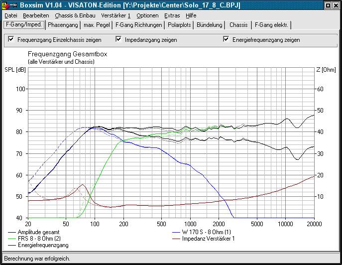

        Zitat von platum Beitrag anzeigen
        ...genau was für mich.jedoch geschlossen.hat dieses mal jemand simuliert???was wäre ein idealer center und für rear muß auch was mit frs 8 her...
        Das mit der Simualation wäre einfach: Uwe hat ja ein Boxsim-Projekt für die Weiche abgelegt, die Anpassungen wären ja minimal.
        Das man daraus ein günstiges Heimkino machen könnte, dachte ich schon nachdem der erste Beitrag gelesen habe.
        Sogar ein Bild hätte ich schon: hier das Bild
        P.S.: das mit dem Hochladen der Bilder ist wirklich ein Rätsel. Vorgestern klappte es nicht, jetzt geht es als ob nix gewesen...
        P.P.S.: ich habe gerade die Simulation vom Uwe genommen und das Gehäse einfach auf 40cm Außenmaß gekürzt und daraus ein geschlossenes Gehäuse mit ca. 6,5L Volumen gemacht. Sieht gar nicht so übel aus. Ich hätte eine größere Überhöhung im TT-Bereich erwartet.

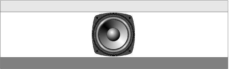

            Der Tieftöner ist oben! War zu faul, die Draufsicht zu machen. Etwas ähnliches habe ich schon mal gebaut:

              wie wäre es drunter??

                Wenn nach unten ausreichend Platz vorhanden wäre spricht nichts dagegen: meine Centerbox hängt zur Zeit auch mit dem Tieftöner nach unten über dem Fernseher:

                        Übrigens: auch wenn es nicht nach viel aussieht: die geschlossene Version hat ganz wenig Tiefgang. Das wird zu hören sein.
                        Aber wenn es eher in Richtung Heimkino geht, so wird der Subwoofer den Rest besorgen. Dann stimmt es wieder.
                        Etwas mehr Wirkungsgrad, und man hätte die THX-Zertifizierung beantragen dürfen.

                                @platum: mir viel gerade ein, dass ich die Tiefe der Box unverändert bei 28cm ließ. Falls der Platz es erlauben würde, könnte man sie in diese Richtung auch noch etwas ausdehnen.
                                Auch die Breite der Box von 40cm wählte ich ohne tiefere Gedanken. Ich kann mir vorstellen, dass jemand, der einen Fernseher an der Wand aufgehängt hat, in der Breite nicht auf diese 40 cm angewiesen wäre.
