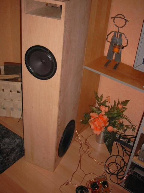

    so ähnlich hab ich mal was gebaut. TIW 250 XS in ca. 80L- BR, nahe am Boden, aktive <200Hz und den B200 in 20L geschlossen mit Passivweiche > 200Hz.. Durch diese zugegeben, ungewöhnliche Bauart, „ Chassis nahe am Boden und BR-Kanal oben Position (fast halbe Raumhöhe), hatte der Bereich um 200 Hz an meinem Hörplatz deutlich mehr Pegel. Umgekehrte Position, neigt mein Raum sofort im Bereich (um 300Hz) zur Pegelschwäche, das sich durch diese ungewöhnliche Bauart deutlich verbessert.
    Gruß, Volker

      Die Lösung wäre evtl. die TwoAndOne. Und: eine Solo100 lässt sich mit Subwoofer nicht verbessern.
