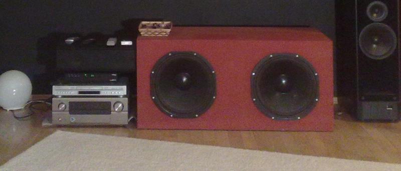

                      Also die Kiste ist 110x50x50 Außenmaß 22mm MDF und das Gehäuse ist zweigeteilt.
                      Er spielt schon einige Zeit so bei mir. Er macht schon ordentlich rumms aber ich hoffe halt das da noch einiges mehr geht..

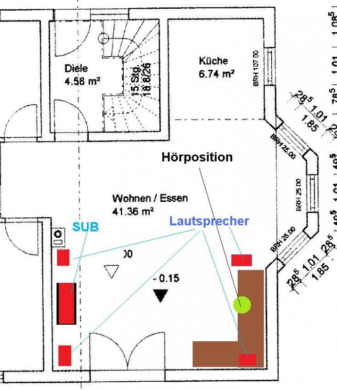

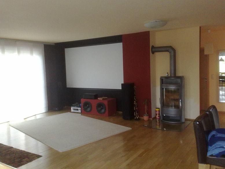

                        wegen der Raumaufstellung mal 2 Fotos:
                        • Groundcontrol
                          • 13.12.2002
                          • 85
                          und noch mal auf die schnelle den Grundriss mit Positionen
                            • 28345
                            Dass an der Hörposition der Sub am lautesten ist, überrascht mich nicht, da Sub und Hörort wandnah sind. Das macht laut, aber Raummoden werden angeregt/gehört.

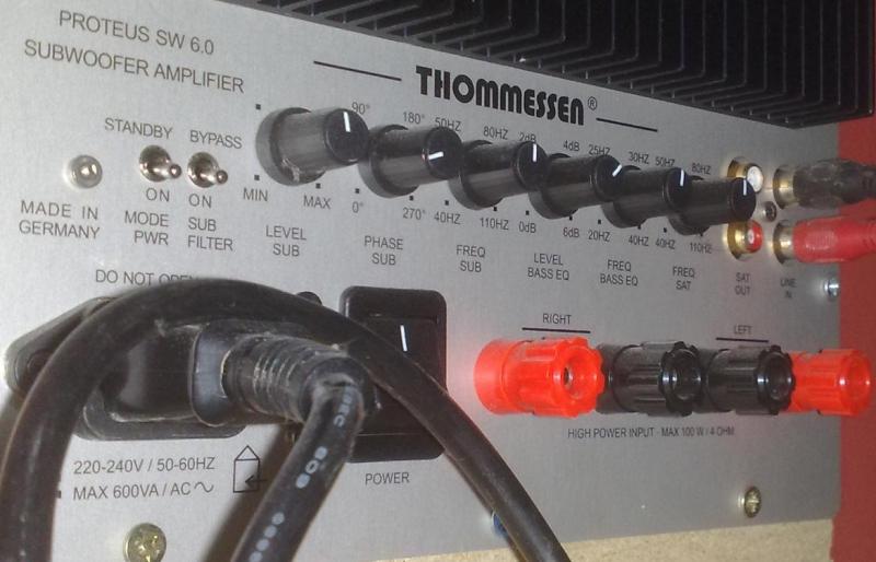

                            Vieleicht ist dies der Grund für deine Unzufriedenheit mit dem Sub. Denn der müsste auch so ausreichen. Ist er geschlossen, Bassanhebung aktiv, Phase zu den Hauptlautsprechern passend?
                            • Groundcontrol
                              • 13.12.2002
                              • 85
                              Hallo Walwal,
                              Ja, der Sub ist geschlossen, auf einer anderen position als dem Horplatz ist er kaum zu hören! Die Phase scheint jedenfalls zu stimmen aber ob die Bassanhebung aktiv ist sorry weiß ich nicht mal
                              Der Amp ist so eingestellt wie auf dem Bild
