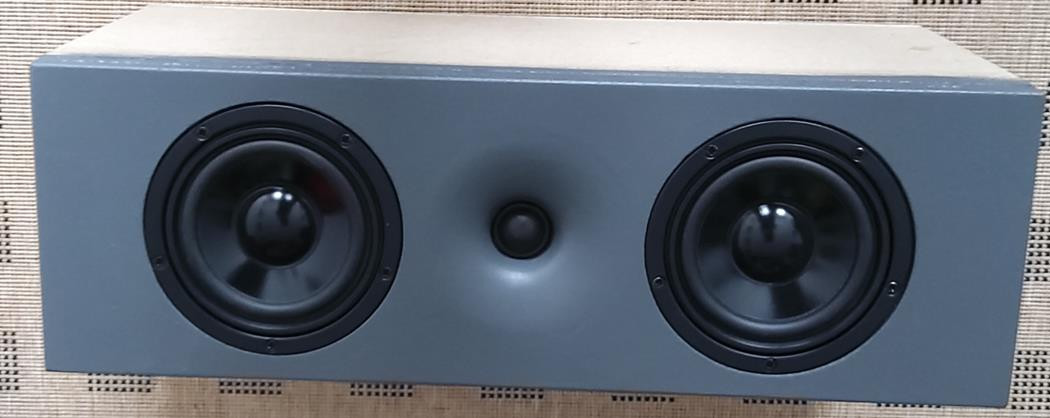

    Nach einiger Suche hier im Forum und auch in alten Beiträgen vermisse ich einen 2,5 Wege Center der liegen kann. Hier bei mir liegt seit über 10 Jahren ein Center 130 'rum und wird von hinten durch Effect 130 unterstützt. Fronts sind Nicht-Visaton mit 170 mm Tmt und 25 mm Kalotte.
    Was ich wirklich nicht verstehen kann, es gibt einen Aria 2 MHT Center, aber keine liegende Couplet. Warum? Die Couplet ist doch wohl recht beliebt, ich denke da wäre Bedarf. Mir persönlich würde die Front aus VIB 170 Al und eine liegende Couplet, als Rear etwas a la Bijou gefallen. Das wäre vom Etat drin. Also das ganze in Alu!
    Aus Platzgründen geht es leider nicht anders.
    Die Basis der Boxen ist seitlich 3,10m, nach hinten 3,20m also fast im Quadrat. Sehabstand 2,90m, die Rears stehen ca einen halben Meter hinter dem Sofa knapp vor der Wand. Für den Raum bzw Raumhälfte schon recht optimal. Das ist die eine Hälfte vom Wohn-Esszimmer, insgesamt 39 m².
    Kann jemand helfen? Danke schonmal

    ich glaube hier im forum gibt es nur wenige leute mit liegendem center, weil man sich mit einer "normal" aufgestelten box deutlich weniger probleme einhandelt. eine liegende 2,5 wege box hat zwar ein besseres abstrahlverhalten als eine liegende d'appo-box, das abstrahlverhalten ist dem einer stehenden 2 -wege-box dennoch unterlegen, weil links/rechts unsymmetrisch.
    wenn du als rear eine bijou verwenden willst, wäre das auch für den center eine gute option - wenn man sie auf small stellt ist die bijou sehr belastbar.

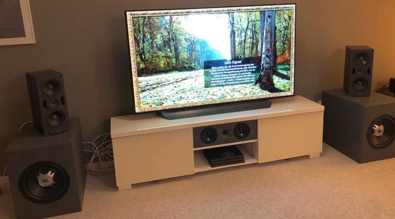

      2009 habe ich übrigens nach dieser Frage eine liegende Couplet mit KE und gebogener Schallwand passend zum Lowboard gebaut und in Anthrazit mit Autolack lackiert. Seitdem spielt die zur vollsten Zufriedenheit fast jeden Tag beim Fernsehen schauen.
      Mehrere Leute aus dem Forum hatten sie auch gehört und fanden es gut. Immerhin sitzen wir auch auf Achse davor und es passt einfach.
      Allerdings gibt es inzwischen auch was richtig gutes, wie mir bestätigt wurde. Center WG
      Jemand der ihn hat schrieb mir: "Der beste Center, den ich jemals gehört habe"
      Ja dann...

          So ist es, es kommt immer auf die Aufgabenstellung an. Wenn viele Hörer beschallt werden sollen, ist ein liegendes (unechtes) D`Appo nicht gut, aber sonst völlig ok.
          Klicke auf die Grafik für eine vergrößerte Ansicht  Name: center tibor.jpg Ansichten: 0 Größe: 70,7 KB ID: 728878

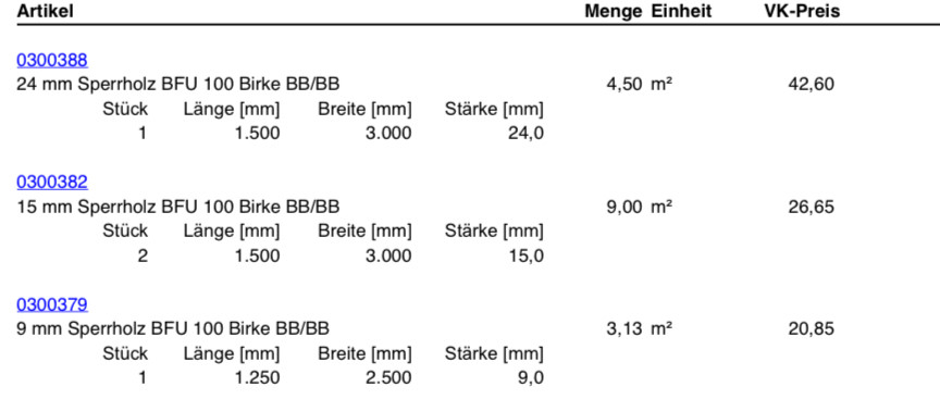

                    Ich bestelle meine mpx Vorräte in großen Platten.
                    Ich bekomme sie vorgesägt in 150x75 und 125x62.
                    so kann ich sie gut lagern und sind in diesen großen Mengen noch bezahlbar.

                          ... mit liegendem center, weil man sich mit einer "normal" aufgestelten box deutlich weniger probleme einhandelt
                          einfach zwischen zwei TMT's einen BB, oder besser, weil Qualität+grosse Auwahl, einen COAX und schon ist das Problem "liegend" gelöst
