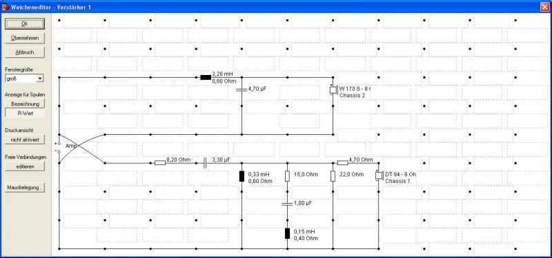

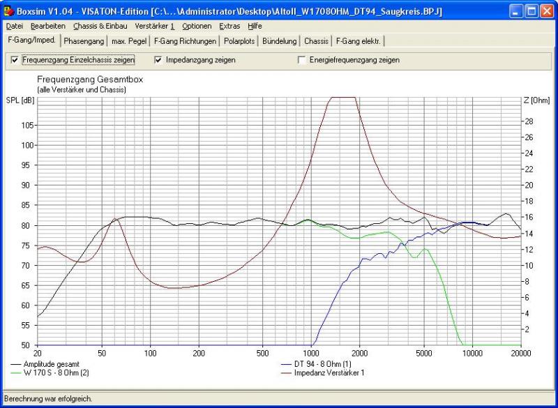

          So-ich bin ja auch noch Anfänger und lege hier einmal den Grundstein für weitere Verbesserungen.
          Alto II mit achtohmigen W170S und mit Saugkreis vor dem DT94. Das Gehäuse ist in BoxSim nach Bauplan aufgebaut.

            hab die trennfrequenz bissel runter genommen und die membranreso vom w170s bedämpft.
            dadurch gleichmäßigere bündelung, gutes phasenverhalten und weniger gequälter w170s im oberen mitteltonbereich.
            edit: hab noch die variante mit sperrkreis geladen.
            Zuletzt geändert von knork; 11.04.2009, 08:59.

              Super, gleich zwei die sich bemühen. Mit Boxsim muß ich mich dann wohl mal befassen.
              Aber, bitte nicht böse sein, den Saugkreis hätte ich gerne drin. In der Alto 3c hatte ich den DT 94 gehört und die "berüchtigte Überpräsens" durchaus raus gehört und am WE bei Timo war Silvios Aria UL94 mit Saugkreis, da klang er wirklich gut.
              Weichenbauteile muß ich eh bestellen, da machen die paar Bauteile auch nichts aus. Auf jeden Fall erst mal vielen Dank.
              yoogie

                  Heute habe ich die Alto 2 in 8 Ohm in Betrieb genommen.
                  Ehrlich gesagt habe ich nur die Weiche mit Saugkreis von knork gelötet, meine Arbeitskollegen waren echt begeistert.
