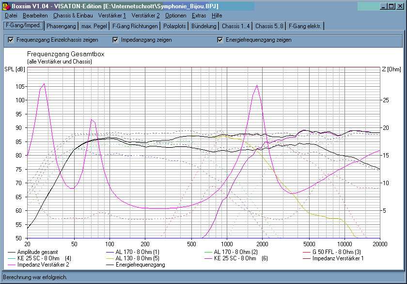

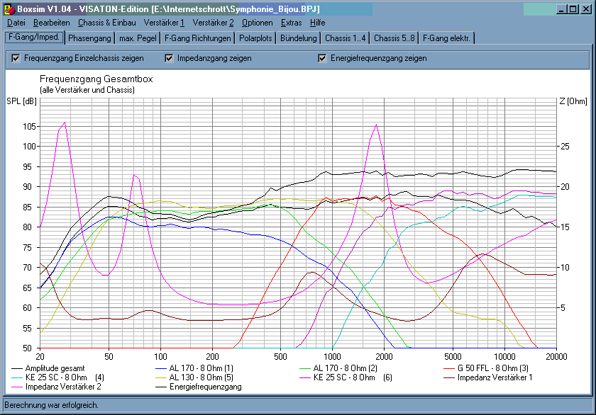

    Zum Vergleich mal hier die Symphonie mit Bijou:
    1. Bild wieder einzeln, Pegel etwa gleich und gestrichelt die Symphonie.
    2. Bild die Bijou gleich gepolt.
    3. Bild die Bijou am Eingang umgepolt.
    Wenn das Wirklich funktionieren sollte wär das auch eine Alternetive für Rears.
    Auch könnte die Audience auf diese Weise passende kleine Spielpartner finden.
    Gruss Andi_m

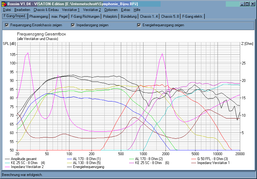

        Hier mal ein par Projekte:
        1. Symphonie um 65 cm von unten gekappt damit sie auf 50 cm kommt mit einem AL170 und zum Bass leicht abfallend.
        2. Der Zweiweger mit W130S und Allpass. An Verstärker zwei ist der 2-Weger.
        3. Noch mal ein Versuch mit dem AL130. Auch an Verstärker zwei.
        Gruss Andi_m

        • erhat
          • 23.12.2008
          • 23
          Vielen Dank für die 3 Projekte!!
          Ich werde versuchen Sie in Boxsim nachzuvollziehen.
          Ich denke die 3-Wege-Lösung wäre die klanglich bessere Lösung?
          Vielen Dank für die Arbeit die Du investiert hast!!

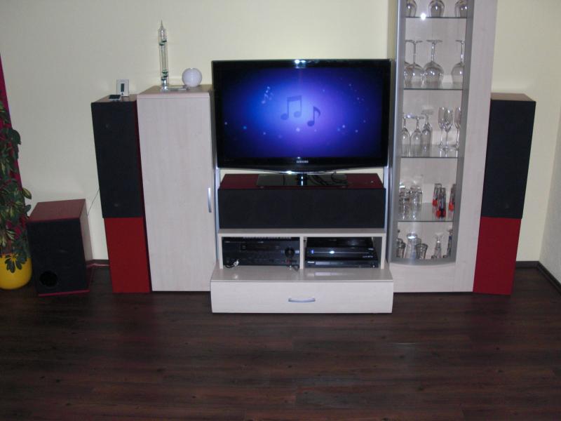

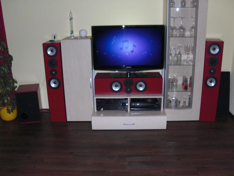

            ich wollte hier meine Symphonie im Heimkino vorstellen.
            Der Center ist nun endlich fertig Davor hatte ich den Center 130.
            Volumen wurde minimal verkleinert. Weiche von einem TMT auch minimal angepasst.
            Gruss mgr
            • gargamel
              • 13.08.2003
              • 2104
              sieht sehr gut aus.
              Vor allem mit gleicher Chassisbestückung und mittel und Hochton nicht liegend angeordnet.
              Hast du das nachgemessen mit der Weiche?(wegen minimal angepasst)
              Oder nach gut dünken?
              Bei der Anordnung der Chassis dürfte die original Weiche nicht mehr richtig funtkionieren.
              Guido
              • tuningpaul77
                • 04.03.2008
                • 633
                gibt es mit den Schränken keine Probleme?
                Die könnten doch wie eine verbreiterte Schallwand wirken, oder?
                • mgr
                  mgr
                  • 13.03.2010
                  • 39
                  nachgemessen habe ich noch nicht. kommt noch bei Gelegenheit.
                  Durch das etwas kleinere Gehäuse meinte Boxsim, dass ich im Grundton eine leichte Überhöhung habe, deshalb die Spule leicht vergrössert und den Kondensator angepasst. Bei meinen Front-LS habe ich auch den Mittelton minimal abgesenkt (22R parallel zum G50FFL). Beim Center ist der 22R am Anschluss-Terminal nun zu/abschaltbar.
                  MT/ HT übereinander, weil ich bisher den Center 130 hatte und ich wirklich einen Klangunterschied (Sprachverständlichkeit) feststellte, wenn ich mal nicht in der Mitte saß.
                  Dass die Möbel als verbreiterte Schallwand dienen/stören, stört mich nicht wirklich. Mein Raum ist recht hallig und ich sitze direkt an der Wand. Eine Basserhöhung ist dort feststellbar aber für mich ok. zur Not gibts ja nach den EQ im Receiver. Ich möchte keinen Aal-glatten Frequenzgang, sondern mir muss es gefallen
                  Hier die Boxsimdatei für alle Interessierten.
                  Gruss mgr

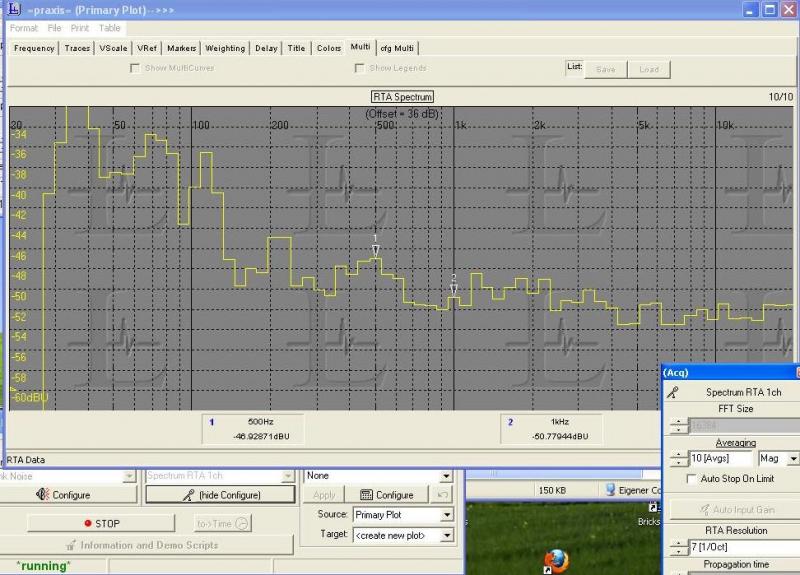

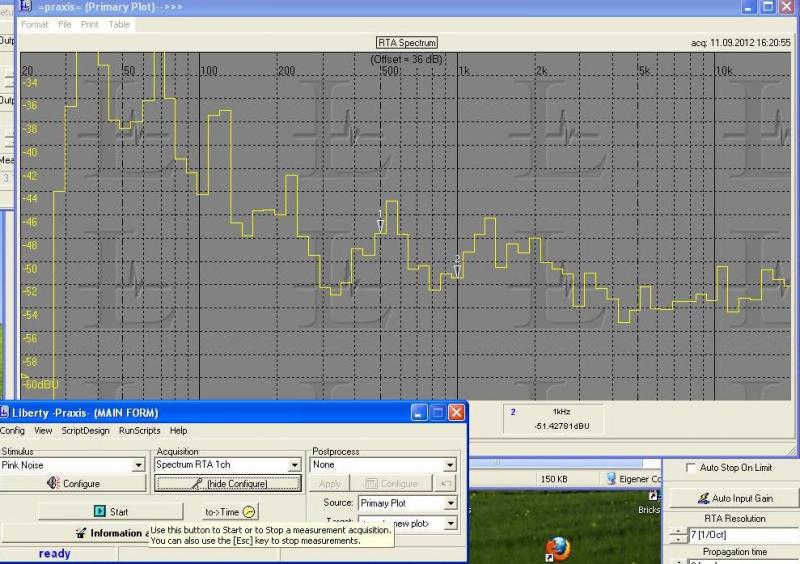

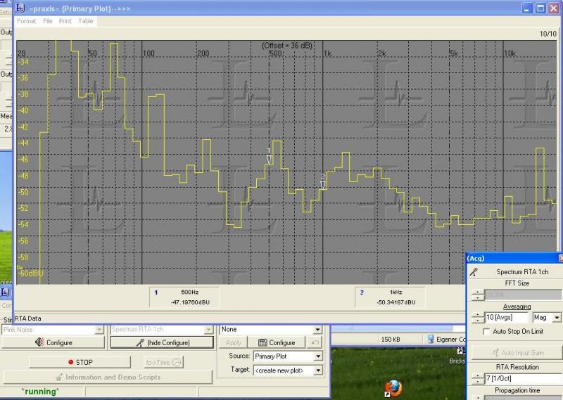

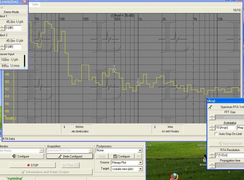

                    hier die Messungen mit PRAXIS
                    1. links + rechts ; EQ flat
                    2. Center: EQ flat
                    3. Center mit EQ
                    4. alle drei Lautsprecher ohne EQ
                    Der Center sieht etwas unruhiger aus als die beiden Frontlautsprecher, aber es gefällt mir...
                    Gruss mgr
                    • andi_m
                      • 26.09.2004
                      • 1435
                      Deine Messung sieht aber nach viel Bass aus
                      Schöner Center ist das aber geworden und es passt alles zusammen.
                      Und was für Rears wirst du dir dazu bauen?
                      Gruss Andi_m

                      • mgr
                        mgr
                        • 13.03.2010
                        • 39
                        Hallo Andi_m
                        ich hab´s gern mit viel Bass :-)
                        da glaub ich der Messung nicht so ganz. Wobei das eine stehende welle in der Nähe der Wand sein kann. man hört das auch etwas. wenn ich meinen kopf so einen hakben Meter weiter nach vorne mache, ist der bass leiser. Aber so kann ichn mit recht wenig bass an den lautsprechern recht viel Bass am Hörplatz haben :-)
                        Danke fürs lob für die Optik. hinten habe ich 19ltr -Böxchen mit W130S und SC10N.
