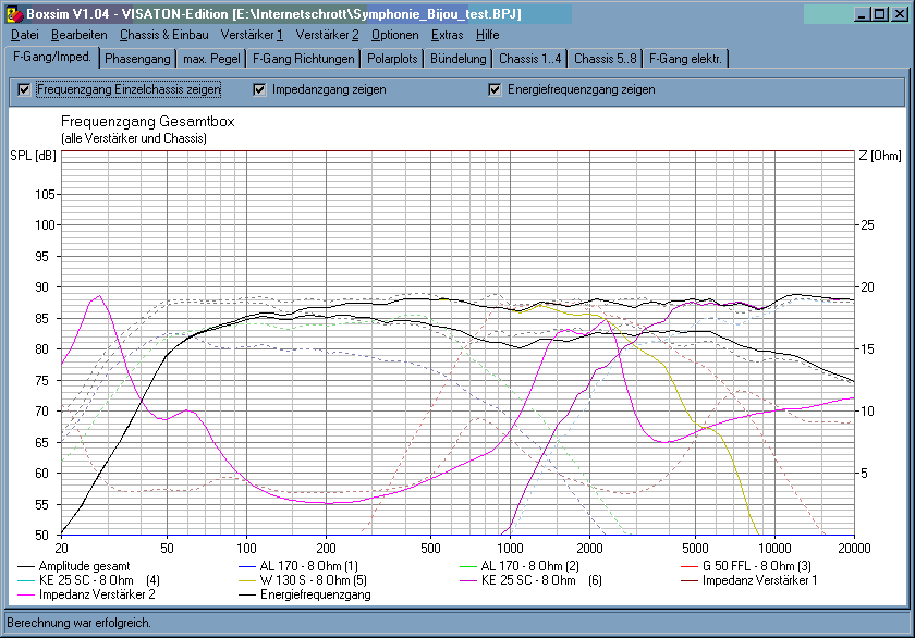

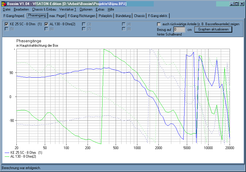

              Ich habe gerade mal die Bijou und die Symphonie in Boxsim verglichen um diesen Eindruck zu verdeutlichen.
              Die Phasen laufen im Mittelton teilweise 90 Grad ausenander und so unterschiedlich das man keinen gemeinsamen Nenner hinbekommt.
              Natürlich muss bei einsatz des G50 die Weiche auf die virtuell grössere Schallwand angepasst sein. Aber das sollte funktionieren. Siehe Atlas Compackt.
              Gruss Andi_m
              PS: Mir ist in der Weiche zur Bijou ein kleiner Fehler unterlaufen. Habe ihn korregiert.
              Durchgezogene Linie ist verpolt

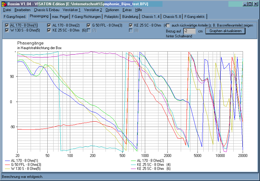

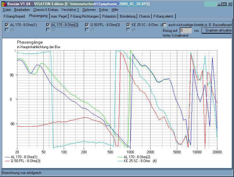

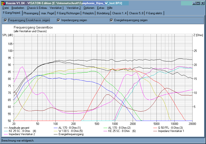

                              Mich hat der Gedanke mit dem "Verbogenen" 2-Weger nicht losgelassen und etwas Simuliert.
                              Und siehe da: Es kann wirklich (laut Simu) funktionieren.
                              Habe in der Simu den W130S genommen (nicht lachen aber der AL hat sich auf die schnelle geweigert) womit die Phase von Grund- bis Mittelton schon recht gut mit der Symphonie überein passt.
                              Zur Drehung der Phase habe ich vor dem TMT eine Allpass gesetzt.
                              Im Bild der Phase habe ich den Bezugspunkt etwas geändert welches keine Auswirkung auf die Phase selbst hat aber etwas übersichtlicher wurde.
                              Das 2. Bild sind die F-Gänge einzen (gestrichelt die Symphonie und durchgezogen die W-KE-Kombi welche um 4dB angehoben etwa den gleichen Pegel hat.
                              Im 3. Bild ist dann die Summe wenn beide zusammen laufen.
                              Projekt stelle ich bei interesse ein.
