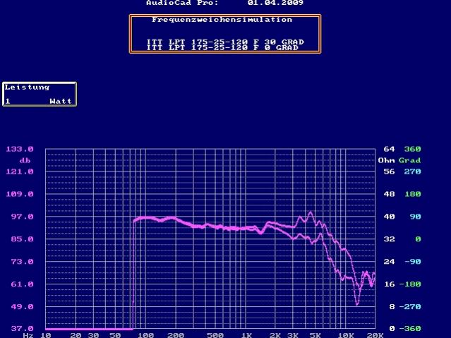

                      Hier mal eine eigene Messung eines 170ers, der in etwa den Membrandurchmesser hat, auf DIN-Schallwand, 30 cm Abstand, 0 und 30 Grad....
Ansichten: 1
Größe: 54,3 KB
                      Peter Krips

                              leider wirft der Herr Sahm da zwei Dinge durcheinander:
                              Im oberen Diagramm wird der Verlauf der Schallleistung gezeigt (davon sprach ich übrigens oben auch), im unteren Verlauf dann der Schalldruckverlauf incl. Bündelung. Das sind zwei unterschiedliche Baustellen.
                              Selbst ohne Bündelungseffekte fällt der Schalldruck oben nicht mit 12 dB, da der meiste Schalldruckverlust ausser Winkel passiert. Gemittelt sind es dann die 12 dB Schallleistungsabfall.
                              Mein Informationsstand ist, daß beim Schalldruckverlauf die Bündelung den Schalldruck auf Achse im günstigsten Fall noch einen Weile linear halten kann. Dennoch ändert das auch nichts an dem 12 dB-Abfall der Schalleistung.
                              Und genau an diesem Umstand kranken so gut wie alle 2-Weger, die dann zu allem Überfluss auch noch mit Linkwitzweichen beschaltet werden, die nochmals die abgestrahlte Schallenergie im Übernahmebereich reduzieren.
                              Derartige Diffusfeld-Badewannen sind nicht mein Ding.....
