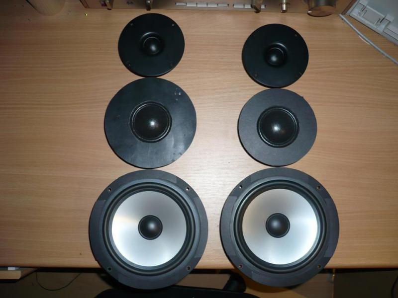

    Frontplatte interessiert nicht bei meiner Methode.
      Die G50FFL sieht hier einfach fürchterlich aus... Rein optisch ist es eine Katastrophe... Viel zu groß...
      habe die losen Platten meiner G50 mal von 14cm auf 12cm Aussendurchmesser mit der Laubsäge gekürzt, das hört sich zwar nicht viel an, der G50 macht mit der kleineren Frontplatte trotzdem ein ganz anderes optisches Bild, leider hab ich die Platten nicht mehr, liegen auf dem Müll. Speziell in dieser Kombination würden sie so perfekt ins "Boxenbild" passen. Oder wie WeHa schon meinte, einfach ne komplette Frontplatte Fräsen, für die die Angst davor haben: es ist nicht schwer, wer einen Kasten Bier aus dem Keller holen kann, der kann auch neue Platten fräsen.
      PS: hab walwal´s "Halbstand-Bijou´s" schon live gesehen, sieht live noch viel besser aus wie auf dem Bild. Ist als Alternative auf jeden Fall eine Überlegung wert.

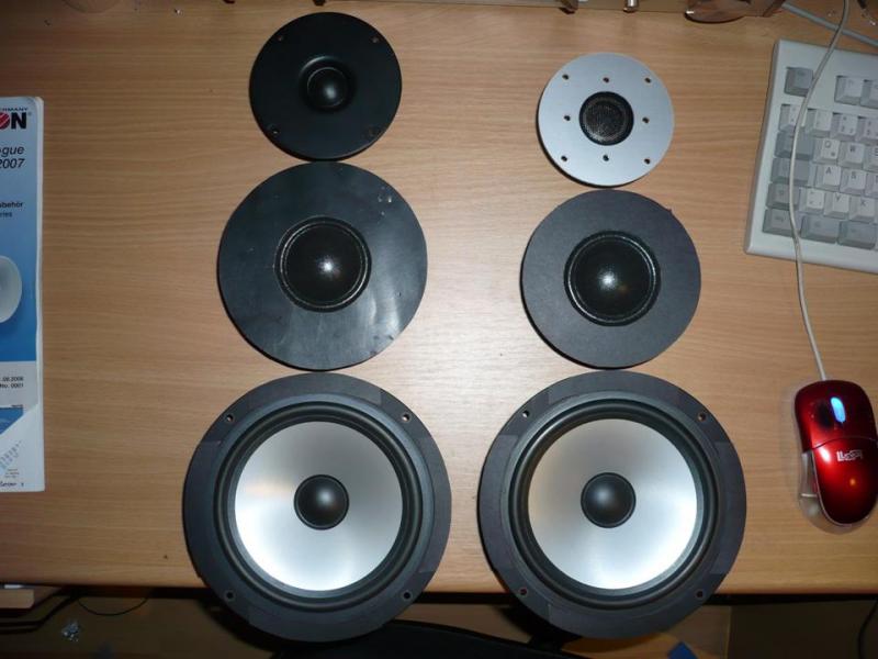

        hab gestern Abend mal schnell eine Gegenüberstellung verschiedener Frontplatten gemacht, aus Pappe zurechtgeschnitten, die G50 mit 14 und 12cm, und den Hochtöner mit 104mm, analog der KE25(hier die SC10N), und 94mm, wie die G20 z.B..
        Für die G50 im 12cm würde so immer noch ringum eine Montagefläche von 1cm stehen bleiben, oder eine Zwischengrösse von 13cm. Wenn man sich in der Klang&Ton die Spring ansieht, die Dayton-Mitteltonkalotte mit den beiden 17érn und Magnetostat, das passt einfach zusammen, da ist aber auch das Schutzgitter der Kalotte grösser und macht so schon ein passendes Bild.
        Wäre es vielleicht Zeit für eine "Design-Reform" bei Visaton?

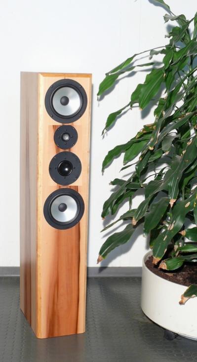

          Eventuell steht die Mittel- Hochtonabteilung optisch einfach nur auf dem Kopf. Sie fällt um, einen Stein legt man doch auch immer auf die "faule Seite", alles andere macht irgendwie nervös.

            Hallo angelralle
            diese Anordnung hatte ich in der Konstruktion (nahezu diese) anfänglich betrachtet. Meine Änderung war nur, die beiden TT symetrisch um den MT anzuordnen und beide TT mit einem Weichenzweig anzusteuern. Also in deinem Bild den unteren TT um den Abstand den HT nach unten verschieben. Das Ergebnis hatte mich in der Simulation auch überzeugt.
            Jedoch war es abermals die Optik, die mich zu der jetzt realisierten Anordnung führte. Sicher mal was für später.
            Wenn man deine Idee weiter verfolgen mag, so würde ich empfehlen die Weiche anzupassen, evtl. kann dann der untere TT bis zum MT heranreichen und der obere TT wird schon eher aus dem Geschehen genommen, im Prinzip die Ansteuerung beider TT vertauschen. Vielleicht auch eine Idee, die interessant sein kann.

              Ach neee... Ich liebe die "umgekehrte" Anordnung a'la Vib bzw. Atlas. Daher hat mir diese Konstruktion auch so gut gefallen.
              Und ich glaube, die von Ralle mit Hilfe eines Malprogramms gemachte Änderung durch die Verzerrung der Perspektive etwas vorgaukelt, was in Wirklichkeit nicht klappen wird. Ich gehe davon aus, dass es auch in dieser Anordnung die Mitteltonkalotte "aus der Reihe tanzen" wird.

                Ich habe nur die Hoch- Mitteltoneinheit ausgeschnitten und umgekehrt wieder eingefügt, nichts verzerrt. Meine Überlegungen sind rein optischer Natur nach meinem ästhetischen Empfinden.

                  nee. gemeint ist sicher die schon vorhandene perspektivische verzerrung. die treiber "schauen" alle nach rechts unten. durch das drehen der mt/ht-einheit schauen die aber nach links oben. außerdem werden durch die perspektive die treiber von oben nach unten kleiner - durch die drehung ist es gerade anders herum. die kalotte müsste noch verkleinert werden und die ke25 muss etwas größer...
                  aber egal... man sieht, was du meinst. mir gefällt deine anordnung auch etwas besser, obwohl die box rein vom optischen auftreten nicht mein ding ist. die al raus und die gf200 rein... das wäre genau mein fall!
