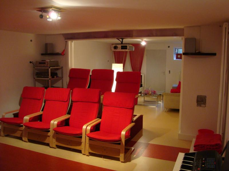

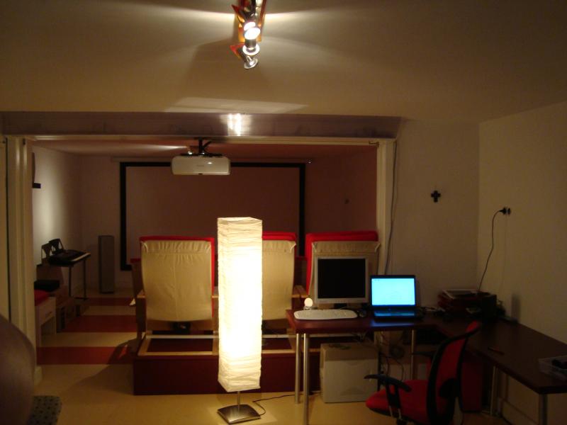

        also - zum Kino, ursprünglich waren das 2 Räume die nun mittels Wanddurchbruch komplett miteinander verbunden sind ,
        Kino : 5,2mx4,5mx2,2m (LxBxH)
        "Wohnraum" : 4x4x2,2m (LxBxH)
        sind knapp 40qm

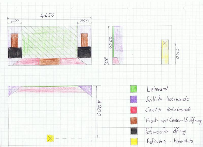

        ich möchte um die Leinwand herum eine Holzkonsole bauen in der ich lediglich Aussparung in Rechteckiger Form lassen möchte, und dort die LS reinstellen...
        der Mivoc sagte mir so von der größe und dem Preis irgendwie zu - knapp 300€ gibts im Visaton Programm etwas ähnliches ? - soll halt schön dynamisch sein was die 208/h sein sollen http://www.zang-online.de/6.html wurden als komplettes surround verbaut!
        zur Schallwand - habe gehört, das weil hinter die LS der schall nichtmehr kommt, dieser irgendwie verändert wird ... habe da nicht so die ahnung von!
        wie sieht das mit der BR-Öffnung der 208/h aus , die is ja nach hinten und wäre dann hinter der Konsole, das macht sich doch bestimmt negativ bemerkbar oder ?
        zum Center, könnte man nich links und rechts , der BG20 nochmal 2 HTH 8.7 setzen ? und ihn dann liegend benutzen?
        das ganze soll halt auch nich zu teuer werden - bei diesem System wäre mein Limit absolut ausgereizt!

                  nein, das hat mit voodoo nichts zu tun. ändert sich die größe der schallwand, ändert sich auch der frequenzgang und das abstahlverhalten, die ortbarkeit usw.
                  wenn die ls sowieso hinter einem stoff versteckt werden sollen, wäre es sinnvoll, die einfach frei abzuhängen. damit fällt die ganze frequenzweichenänderei flach.
                  platz müsstest du ja genug haben, damit sie frei aufgehängt werden können.
                  subwoofer: für film muss es aus meiner sicht nichts superpräzises sein. vielleicht könnte man aus 4 stück w300 (ohne s) was gutes geschlossenes bauen.

                      am liebsten wäre mir einfach die holzwand mit passendgroßem ausschnitt für die LS sodas die echt knapp reingehen und taaada fertig

                        mit "frei aufhängen" meine ich, dass die ls eben nicht auf eine schallwand geschraubt werden, sondern z.b. mit der rückseite an ein holzgestell geschraubt werden.
                        man kann sie natürlich auch bündig an eine gemeinsame schallwand schrauben. wie gesagt, ändert sich dann die weiche. den center würde ich als 2,5-weger bauen, sonst verlierst du pegel im bass. vielleicht wäre es sinnvoll, alle front-ls als 2,5 weger auszulegen, dann verlierst du auch beim linken und rechten die d'appo richtcharakteristik. ich könnte mir vorstellen, dass es sonst - trotz identischer bestückung und volumen - nicht homogen klingen würde.
                        sub: habe mal einen billigen geschlossenen sub simuliert. 2x w300 8ohm in 120l cb.
                        bei 2 stück von diesen kisten kommst du auf etwa 210 - 220€ für die chassis. es bleibt also genug übrig, um gute aktivmodule zu verbauen.
                        die güte in cb liegt bei etwa 0,9 - sehr gut für den preis. der pegel sollte ausreichen.

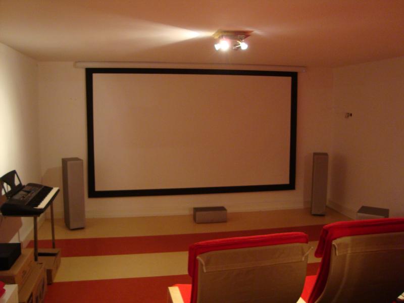

                          so ich habe jetzt erstmal ein paar bilderchens gemacht, damit man sich ein Bild machen kann
                          habe eigentlich vor das etwas schräg anzuordnen, damit die LS direkt auf den Referenzplatz abstrahlen - ist das sinnvoll?
                          nunja ich bin grundsätzlich auch bereit, auf 2,5 wegeboxen zu gehen - nur bräuchte ich dann konkrete bauvorschläge, weil ich wie gesagt - mit den ganzen grafiken im boxsim nicht viel anfangen kann
                          @ Knork - dann wäre ich bei 4 CHassis , 2 pro sub richtig ?
