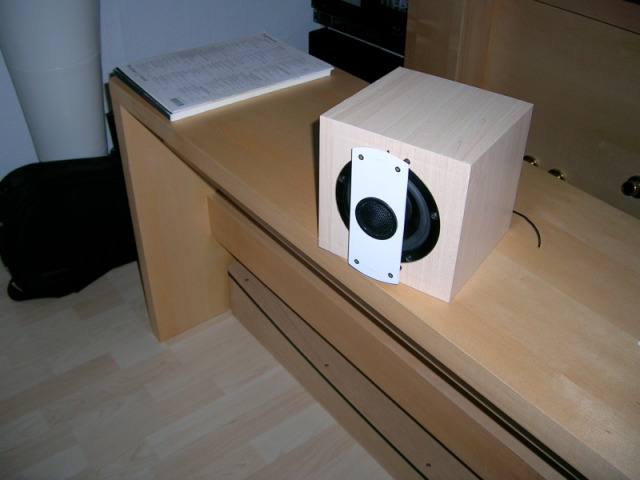

                    So,
                    bin leider noch nicht dazugekommen, nochmals vernünftig zu messen. Aber hier schonmal ein Bildchen vom Testobjekt. Vielleicht komme ich diese Woche dazu, die Kiste zu messen. Sobald ich dann eine Weiche habe, werde ich den Lautsprecher auch mal in der Firma auf den Drehteller zum Messen des Abstrahlverhaltens stellen.
                    Raphael

                    • GabbaGandalf
                      • 22.10.2004
                      • 1851
                      wirklich hübsch und vor allem so herrlich klein!

                        Heute habe ich das Teil nochmal mit Arta gemessen. Meine ersten Messungen vermitteln schon einen ganz guten Eindruck. Mit Arta ist der Buckel am oberen Ende vom W100S Übertragungsbereich etwas höher, was aber auch daran liegen kann, daß der Kalottenträger jetzt per Distanzrollen auf das Gehäuse festgeschraubt worden ist (wie im Bild zu sehen) und ich nicht ganz den Abstand wie beim Provisorium habe (der Träger ist näher an den W100S herangerückt).
                        Ich muß jetzt leider los. Morgen werde ich mal versuchen, eine Weiche zu machen und evtl. auch noch eine andere Trägerform versuchsweise messen.
                        Raphael
                        P.S. Der kleine Buckel am unteren Ende leibt auch da, wenn man die Sweeps nach unten hin nicht beschneidet. Ursache ist aber klar: Das Gehäuse ist eigentlich zu klein für einen W100S=>keine Butterworthabstimmung. Bei der Größe liegt Qtc ungefähr bei 1,0-1,1.
