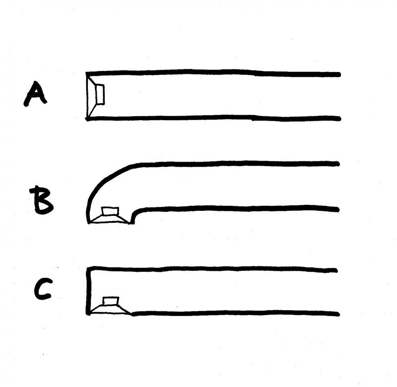

                      hier ein bildchen zur verkomplizierung oder erhellung meines problems.
                      a
                      a ist das einfachste modell einer tml. hieran versuche ich, das prinzip zu verstehen.
                      b
                      in b habe ich in gedanken das rohr einfach um 90 grad gebogen. meiner meinung nach tut das der prizipiellen funktion (offen? geschlossen?) keinen abbruch.
                      c
                      jetzt kommts: ist c nicht prizipiell das gleiche wie b (und damit auch wie a)? unser auge sieht eine wand und denkt: hier ist geschlossen. aber ist das für die luftsäule auch so? ist es nicht so, dass an beiden enden der luftsäule die moleküle lustig zappeln können? ist es nicht für das funktionsprinzip egal, in welche richtung das offene ende zeigt?
                      fragt phil

                        A,B und C reagieren tatsächlich gleich. Das Entscheidende ist: Die Membran schließt die Röhre ab. Sie ist also dort nicht offen, obwohl die Membran sich etwas bewegt. Bei der Grundresonanz bewegen sie die Luftmoleküle am offenen Ende wesentlich stärker als direkt an der Membran.
