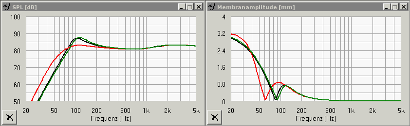

                Ich hab mal deine Aria Simu-technisch nachgebaut. In AJ-Horn sieht man schön, daß die Abstimmfrequenz eigentlich fast dieselbe ist (Es sind 2 BR-Rohre eingebaut). Die schwarze Kurve ist deine Abstimmung mit 2 BR-Rohren und 4,3l, rot ist 4,3l mit einem verschlossenen Rohr, grün die Originalabstimmung im 3,6l-Gehäuse:

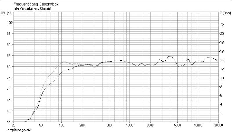

                In Boxsim siehts ähnlich aus (die TIs sind unbeschaltet simuliert!).
                Blau ist der TI im Original Aria-Gehäuse,
                grün im Timo-Aria-Gehäuse,
                rot im Timo-Aria-Gehäuse mit einem verschlossenen BR-Rohr,
                türkis im Timo-Aria-Gehäuse komplett verschlossen,
                orange im 2,5l CB-Gehäuse:
                Die Originalabstimmung und deine sind beinahe gleich. Das Verschließen eines der beiden Rohre machte den Klang schon um einiges entspannter, aber ganz geschlossen gefällt sie mir einfach am besten. Das dröhnige ist übrigens auch bei sehr geringen Pegeln schon auffällig. Besonders bei tieferen Männerstimmen fällt es negativ auf. Allerdings kann man den Bass der Aria (beide Rohre in der Timobox offen) durchaus als schön "knurrig" bezeichnen, aber für meinen persönlichen Geschmack nicht langzeittauglich. Bitte nicht hauen (ich hoffe, ich werd jetzt nicht vom Treffen ausgesperrt)

                  ich schließe niemand aus besonders nicht welche mit denen man technische diskussionen führen kann. die original aria dürfte etwas weniger volumen haben so an die 3.2 liter, meine aria um die 4.2 liter, wenn ich mich nicht verrechnet habe, die rohre sind zwei jetline 30 mit innendurchmesser 26 mm und rohrlänge um die 98 mm.
                  hast du auch richtig gerechnet?
                  die impedanzmessung meiner aria tl original br visatonabstimmung zeigt eine etwas höhere abstimmung als die impedanzmessung deiner modifizierten aria.
                  muss mal suchen ob ich die messungen hier auf dem rechner noch finde.
                    Die Maße des IT-Rohres hab ich natürlich berücksichtigt. Auch die Querschnittsveränderung (Innen 5,1cm², aussen 7,1cm², deshalb simulier ich bei konischen BR-Rohren immer zuerst in AJ-Horn um die Reso rauszufinden).
                    Hab jetzt aber mal die Volumina nachgerechnet: Die original-Aria kommt auf Brutto 3,9l, deine auf 4,6l. Nach Abzug des Innenlebens (ca.0,3l) bleibt 3,6l für das Original und 4,3l für deine. hab oben die Grafiken entsprechend aktualisiert.
