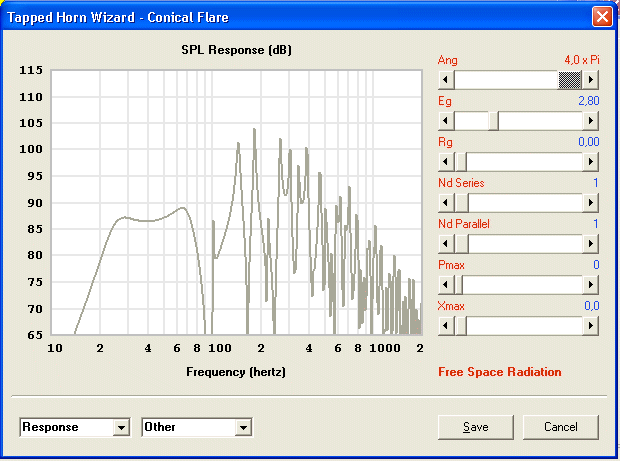

          mein Tapped Horn mit Frontwand als Simulation:

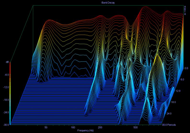

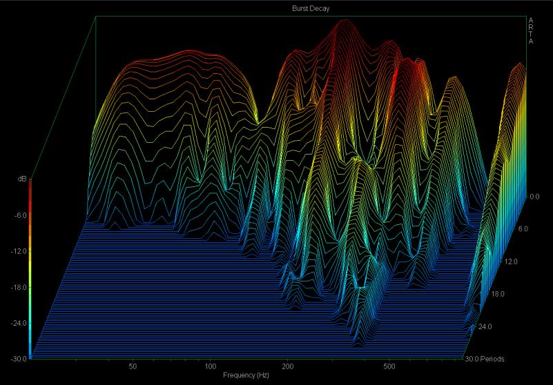

            Jetzt habe ich noch weitere Infos und zwar das Ausschwingverhalten unserer Testbox (TIW 300 im TH). Im Tiefbass ist alles OK, aber oberhalb 80 Hz gibt es sehr lange Ausschwinger. Die müssen unbedingt konsequent elektronisch abgetrennt werden.

                  Ich habe nochmal die gleiche Simulation "FreeSpace" gemacht, wie bei euch im Messraum, der ja keine Wände und auch keinen Boden hat! Die Lautsprecher stehen dort auf einem Gitter und darunter sind diese Keile, die den Schall absorbieren.
                  Also hier noch mal der Vergleich Simulation und Messung: Es zeigt sich, daß Simulation und Messung doch recht gut übereinstimmen. Wenn überhaupt sollte man zuerst an meiner Umsetzung von Simulationparameter auf die Zeichnung zweifeln, da es schwer ist diese Parameter in einer Entwurfs-Zeichnung zu verwirklichen. Ich meine, die Wegstrecken aus der Simulation müssen auch in der Zeichnung wiederzufinden sein.
                  Simulation jetzt FreeSpace!

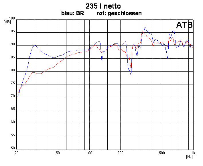

                    So, nun also die Messung des TH-Gehäuses als BR-Abstimmung. Wir haben einfach die innere Schallwand nach außen verlegt, die inneren Bretter entfernt (bis auf eines als Versteifung drinnen gelassen). Durch ein zusätzliches Brett parallel zum Boden haben wir einen Tunnel gebildet. Die Abstimmung war damit noch etwas zu hoch. Deshalb haben wir den Tunnelquerschnitt mit einem weiteren Brett mit 40 cm Breite und 22 mm Stärke verringert. Das Ergebnis ist unten zu sehen: Im Vergleich zu der geschlossenen Version (rote Kurve) gewinnt man durch die BR-Abstimmung ganze 10 dB bei 30 Hz! Kein Wunder, dass der TIW 300 sich kaum bewegen muss (wie ChPuls schon prophezeit hat). Wir haben "nur" 110 dB geschafft bei einem Klirrfaktor von 2%. Dafür musste der Verstärker 45 Veff hergeben (250 W an nominal 8 Ohm). Mehr war mit diesem Verstärker nicht drin.
                    Wenn es nur um Wirkungsgrad geht, ist diese Box ein feine Sache. Den Buckel bei 30 Hz kann man ja elektronisch entzerren (absenken). Dann sinkt der Klirr noch weiter ab. Oder man bedämpft die Box (wir haben wie das TH auch ganz ohne Wolle gemessen). Dann würde die Überhöhung bei 30 Hz sicher auch verschwinden und die obere Kurve bei höheren Frequenzen würde schön glatt.
                    Übrigens haben wir es nicht geschafft, die höheren Frequenzen bei dem TH mit Bedämpfung zu glätten. Die Resonanzen blieben, aber der Pegel im Bass sank deutlich.

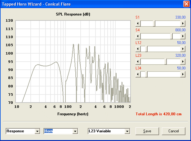

                        Man kann zwar versuchen, den Kanal stärker aufweiten zu lassen und damit eine bessere Strahlungswiderstandanpassung herzustellen, und
                        irgendwann wird man es auch schaffen die BR-Box im Maximalpegel und Wirkungsgrad zu schlagen.
                        Allerdings wird das dann stark aufgeweitete "Tapped Horn" sehr groß!
                        Vielleicht bringt es auch was den Querschnitt am Anfang des Horn noch kleiner zu machen?!
                        Man kann das ja alles mit "Hornresponse" simulieren.

                        Bedeuten die 110 dB, dass bei einer Eckaustellung sogar ca. 119 dB (3x3 dB) drin wären?
                        Das ist ja fast TL-Sub Niveau mit nur einem Treiber!

                                @ ChPuls: Ich gehe ganz sicher davon aus, dass bei dieser BR-Box in einer Ecke nochmal 9 dB dazu kommen. Es ist aber wahrscheinlich, dass bei den höheren Frequenzen (z.B. 50 Hz) der TL-Sub Vorteile beim max. Pegel hat. Diese BR-Box hat ja nur bei 30 Hz einen besonders hohen Wirkungsgrad.
