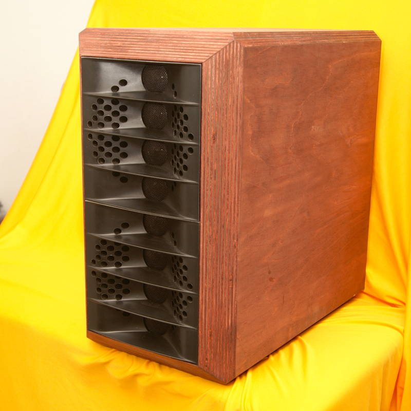

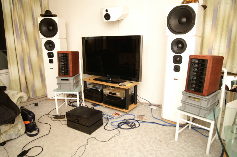

    Um ca. 17:30Uhr rief Fabian an und wir haben ganz spontan beschlossen uns zu treffen. Er verstaute zwei Boxen auf dem Rückbank und eine Stunde später klingelte es bei mir an der Tür.
    Im Kühlschrank fand sich noch essbares und in der Bar ein Fläschchen trinkbares... Nachdem der kleine Hunger und der größte Durst gestillt waren gingen wir herunter zum Auto, haben ein Wenig improvisiert und dann sah es so in meinem Wohnzimmer aus, wie auf dem Bild 1 zu sehen ist.

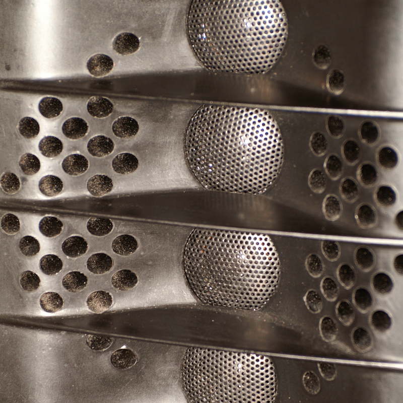

    Und wenn man genauer hinschaut, so ist schön zu sehen, worum es sich in diesem Fall handelt (Bild 2).
    Es ist ein Line Array mit acht Kalotten. Dahinter zwei TMT's, sehr tief getrennt. Es ist ein Studio Monitor, den man eigentlich nur aus direkter Nähe anhören kann. Die müssten auch noch mehr angewinkelt werden...
    Und wie klingt es? - Hm. wer schon mal die Solo 100 gehört hat, muss sich nur noch vorstellen, dass es noch direkter und "dreidimensionaler" ist. Der Kopf gehört wirklich in den Schraubstock. Derartige vertikale Bündelung habe ich noch nie erlebt.
    Man hat den Eindruck einen Kopfhörer zu hören ohne die Kopfhörer auf dem Kopf zu haben. Nur, dass das Klanggeschehen nicht im Kopf, sondern holografisch zwischen dem Zuhörer und den Boxen im Raum steht.
    Es gelingt nicht mit jeder Aufnahme. Bei manchen, die "diffus" abgemischt sind, fällt es nicht so krass auf. Dann kommen aber andere, wo einem so richtig die Kinnlade herunterfällt.
    Auf dem dritten Bild ist zu sehen, dass es sich um ein Testmuster handelt...
    Es ist so ziemlich das pfiffigste Ding, das ich in den letzten Jahren zu sehen bekam. Die Patentanmeldung ist eingereicht...
    Und das Ergebnis? Na ja, ich kam so ziemlich ins Grübeln, was mein nächstes Projekt betrifft. So, wie es bei mir im Wohnzimmer stand ist es für HiFi-Zwecke völlig ungeeignet. Aber Fabian hat schon eine Idee, wie die enorme Bündelung in der Vertikalen reduziert werden kann. Hier ist es nicht nötig, weil die Dinger gestapelt werden sollen.

    Dass Teil sieht äußerst interessant aus und ich versuche das konzept zu verstehen.
    Es sind ACHT Kalotten, tief getrennt? , dahinter sind zwei TMT, mit diesen wenigen Löchern mit akustischem Tiefpass, ich schätze mal dass die TMT bis ca. 1 kHz funktionieren. die Kalotten haben angesetzte Waveguides, Kurzhörner, dass der Mittelton leicht verstärkt wird und dass die Abstrahlcharateristik verbessert wird.
    Zwei Dinge würden mich interessieren,
    - wie und wo wirken die Kurzhörner? und ist deshalb doch NOCH tiefer getrennt und ...
    - wie ist die Wiedergabe im Superhochton, ab ca. 10 kHz,
    gibt es hierzu Messungen.
    Ich denke laut, ...
    Die Kalotten produzieren im oberen Mittelton einen leicht verstärkten Klirr.
    Außerst interessant das Ganze, ich hoffe dass das nicht alles war was zu den Teilen geschrieben wird, die Details würden mich brennend interessieren.

      Richtig Timo, alles passt genau. Bis auf die Sache mit dem Klirr der Kalotten. Es gibt Messungen für alles. Die muss Fabian ggt. selbst posten, ich habe sie nicht.
      Die Dinger sind laut, klingen für meinen Geschmack hervorragend, das Abstrahlverhalten in der Horizontale darf ins Bilderbuch.

                Richtig, so ist es auch. In diesem Fall ist aber vorgesehen, dass man an dieser Box viel näher sitzt, als wir es in meinem Wohnzimmer gemacht haben. Zum anderen ist es geplant, dass diese Boxen gestapelt werden: dadurch wird der optimale Bereich im Hochton nochmals breiter.
                Und wie Fabian meinte, soll es auch eine Version geben, wo die Kalotten in einem Bogen nach vorne gewölbt angeordnet werden sollen: dass wird das "Problem" der extremen Bündelung auch etwas entschärfen.

                    Weitere Informationen und auch Messungen der Abstrahlverhalten gibt es im Datenblatt des "großen" Produkts. Es ist letztlich eine Mischung aus Sprachzeile und Line-Array für besonders schwierig zu beschallende Räume. Als c-Version ist eine leicht gekrümmte Version verfügbar bei der die Bündelung bei weitem nicht so stark ist. Selbstverständlich geht damit ein gewisser Verlust der Direktheit einher.
                    http://www.seeburg.net/GL16_Datenbl_dt.pdf
                    Grüße,
                    fabi
                    PS: Das Abstrahlverhalten scheint bei 10kHz eng. Genau auf Achse ist ein sehr schmaler unhörbarer Einbruch, bei der normierten Darstellung ergibt sich dann die scheinbare Einschnürung.
