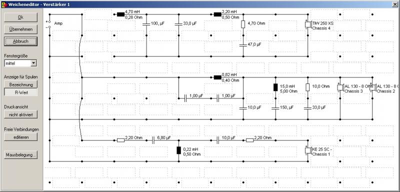

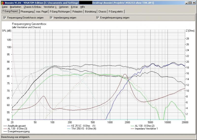

            VOX 253 kastriert
            Ich habe nun die Idee mit dem abgetrennten TT weiter verfolgt.
            In einer ersten Stufe sollen nur die KE25 und beide AL130 allein arbeiten und später durch einen TT ergänzt werden.
            Mit meinem begrenzten Frequenzweichenwissen habe ich mittels Boxsim versucht, die erste Stufe zu simulieren.
            Dazu habe ich die VOX253 herangenommen (Ist der Frequenzgang wirklich so wellig?) und den TIW abgeklemmt sowie den Hochpass und den Widerstand zur Pegelabsenkung im MT-Teil entfernt.
            Weil der Pegel im unteren Bereich noch zu niedrig war, habe ich die Spule SP 0,82 mH 0,6mm durch eine mit 1,0mm ersetzt.
            Den kontinuierlichen Anstieg des Pegels mit zunehmender Frequenz habe ich mit einen Korrekturglied geglättet.
            Nun hat sich leider der Pegel zw. 1500-2500 Hz um etwa 1db unter den der VOX eingestellt.
            Wie kann ich den Pegel dort anheben ohne an der Übernahmefrequenz etwas zu ändern?
            Bzw. ist meine evtl. stümperhafte Vorgehensweise richtig?
            Das Volumen der AL130 wollte ich nicht ändern um später einfach auf eine vollwertige VOX umrüsten zu können.
            Thomas

              ich glaube kaum, dass man die geringe pegelabweichung sehr hören wird (schlimmer wäre es zwischen linker und rechter box - ist ja aber ein center).
              aber wo soll der bass hin? willst du den wirklich in ein externes gehäuse bauen?
              wenn du dann wieder auf die vox-trennfrequenz zurück gehst, wirst du sicher probleme mit laufzeitunterschieden bekommen, wenn du den abstand tt zur center-schallwand nicht berücksichtigst. und der bass spielt ja auch in den mittelton rein. du wirst hören, wo er steht.
              aus meiner sicht solltest du ein gemeinsames gehäuse mit fest definierten abständen planen, sonst hast du später probleme. den bass kannst da ja vorerst trotzdem weg lassen.
