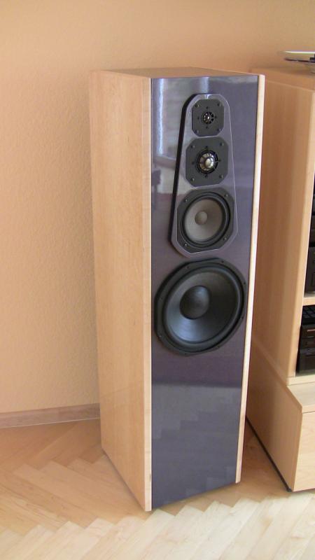

    Ich habe vor Weihnachten meine 17 Jahre alten Atlas Compact MKII renoviert, will heissen, neue Gehäuse gebaut (nach original Plan, also keine Veränderungen an Form oder Volumen vorgenommen). Im Zuge dieser Aktion habe ich meine Kompakten teilaktiviert: die TIW360 werden nun über den Sub-Out meines Onkyo 905 und meinem alten Yamaha AX1050 als Endstufe (über Y-Kabel mit dem Onkyo verbunden) angesteuert. Die übrigen 3-Wege direkt vom Onkyo versorgt. Die Trennfrequenz im Onkyo zw. Sub und Front habe ich auf 150 Hz eingestellt, klingt nach diversen Tests am besten. Selbstverständlich habe ich den passiven Tiefpass für die TIWs komplett aus der Box verbannt und auch den Hochpass für die WS17F entfernt.
    Nun kommen meine Fragen:
    1. Auf der passiven Weiche gibt es ja noch eine Pegelabsenkung für den WS17F (jeweils 4,7 Ohm Serie und Parallel). Da der WS17F ja nun tiefer spielt als vor der Aktivierung, wäre es dem Klang zuträglich, wenn man die Pegelabsenkung komplett entfernt? Oder kommt es dann zu Pegelproblemen mit den Kalotten?
    2. Wie sieht es nun mit der Verpolung der Phasen aus? Der WS17F ist ja gegenüber dem TIW und der DSM50 phasenverkehrt angeschlossen. Ist dies so beizubehalten oder sollte hier etwas umgepolt werden?
    Insgesamt kann ich sagen, dass die Aktivierung deutliche Verbesserungen gebracht hat, mehr Dampf und Punch im Bass, und natürlich den Vorteil, dass man den Pegel der TIW bequem per Fernbedienung steuern kann
    Anbei noch ein Foto meiner neuen Alten...
    Danke schon einmal im voraus für Eure Antworten!

    Bei der Atlas Compact MK 2 ist die Tiefton / Tiefmittelton Trennfrequenz mit ca. 320Hz sehr hoch.
    Die Trennfrequenz der Weiche Atlas Compact MKV ist da mit 200 Hz schon besser.
    Was Du vor hast, erfordert aber in jedem Fall eine komplette neue Weiche und ist nicht mit dem NUR Entfernen des Hochpass usw. getan.
    Meiner Meinung nach, dürftest Du aber mit einem Upgraden der MK 2 Weiche auf die MK V (den WS 17 BF berücksichtigen) und "normalen" Betrieb mehr erwarten. als bei eigenen Experimenten.
    Bei Bedarf kann durch einen einfachen Saugkreis , auch der Bassanteil variabel durch verschiedene Wiederstände geregelt werden.

      hallo, ich würde bei der weich (ob die II version oder eine aktuelle V version) auf biamping setzen. also den tieftönern einfach nur einen eigenen verstärker geben.

        danke soweit für die Antworten. Warum aber muss ich eine komplett neue Weiche bauen, nur weil ich die TIW's nun aktiv trenne? Letztlich muss doch nur die Ankopplung "korrigiert" werden, oder? Gerade bzgl. der Phasendrehung müsste doch die aktive Trennung von TT und TMT theoretisch zumindest Vorteile bringen, da eine Menge phasendrehender Bauteile auf der Passivweiche eliminiert wurden. Daher nochmals die Frage, ob nicht die Verpolung der TIW und WS17F damit hinfällig wäre? Na, werde einfach mal die TIWs verpolen, geht ja jetzt ganz einfach. Vielleicht höre ich ja einen Unterschied....
        Frage 3: Hat jemand den Frequenzgang des WS17F?? Mich würde mal interessieren, wie der sich gerade im Bereich 100Hz - 300Hz verhält....
        MfG
        Euer Holger

          ja Phasendrehende Bauteile werden eliminiert. Aber die Phase sollte am Verstärker dann auch eingestellt werden.
          Aus Erfahrung kann ich sagen. Nimm mal den W170S. Ich hatte den WS17BF aus der alten Chassisdatenbank in meiner BoXsim eingesetzt. Als die Box bei Visaton gemessen wurde, paßte die alte Chassisdatei des WS 17BF ganz gut. Es stellte sich jedoch heraus, das dieser zum Simulation umgepolt werden mußte.
          Wenn Du sowieso ein zwei separate Verstärker verwenden willst: Warum nicht eine komplette 3-Weiche für Ws17 DSM 50 DSM 25 machen. Dann mittels z.B. eines Reckhorn A401und den Hoch und Tiefpaßfiltern den TIW anpassen.
          Aber ich schau mal wegen einer BoxSim für Dich.
