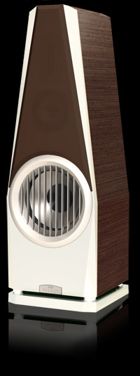

                      das quadral-design würde dazu gut passen.
                          Würg

                              Würg
                              naja, oder auch nicht.
