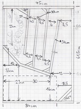

                • 1331
                Hab auf deinen Beitrag mir was ausgedacht (wollte ja selbst schon mal sowas bauen).
                Hier bei gehts um ein Realoadet Horn. Umwegleitung=2m , obere grenzfrequenz des Horns=100-120Hz , untere 50Hz . Die Aussenmaße sind H=61,5cm T=45cm Breite=je nach belieben da dies nur mehr aus Verhältnissen besteht. Klar ist, das du im freien eine große schallerzeugende Fläche brauchst. Lautsprechergröße bis 23cm Aussendurchmesser. Du kannst hier also auch 2 LS nebeneinander einbauen (oder 4 x 10cm LS)(vergiß jedoch die dabei nötige Versteifung mittig im gesamten Gehäusebereich nicht) , zb den BG20 oder KoaxLS. Wichtig ist die niedrige Resonanzfrequenz. Den Verstärker, Autoradio,..... schiebst du einfach zum Transport in die Hornöffnung zb wie eine Schublade zum Aushängen (strichliert). Plattenstärke 15-16mm. Am besten funktioniert das Ding natürlich in einer Ecke.
Name: Soundmashine Reaload.jpg
Ansichten: 2
Größe: 21,8 KB
                Viel Spaß!

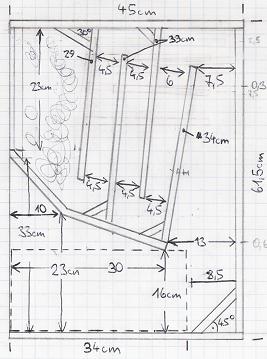

                  • 1331
                  Die Zeichnung lät bei mir nicht hoch und hab sie nochmal gepostet
Ansichten: 2
Größe: 21,8 KB

                        • 1331
                        Bekomme noch immer nicht die Zeichnung aus meinem Beitrag zu laden, aber mailen auf Anfrage wär auch kein Problem.
