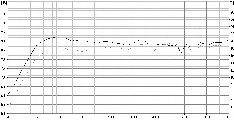

          Soweit ich das erkennen kann, hast Du die Couplet light richtig in Boxsim eingegeben. Die Welligkeit ab 1,5kHz würde ich nicht überbewerten, sie bewegen sich immer noch in einem Bereich von weniger als ±3dB. Ich gehe mal davon aus, daß sich der W130S in der 8Ω Version sehr ähnlich verhält wie die 4Ω Version. Bei letzterer habe ich die Erfahrung gemacht, daß der Buckel bei 1,5kHz im Vergleich zur Messung etwa 2dB höher simuliert wird. Ob es sich im Übernahmebereich zum HT, also der Buckel bei etwa 3kHz ähnlich verhält, weiß ich nicht. Aber wie gesagt, sollte man nicht überbewerten! Die leichte, schmalbändige Senke bei knapp 2kHz ist eine Eigenart des W130S, tritt also in allen Konstruktionen mit diesem TMT auf.
          Nun aber zur Wandaufstellung und der damit verbundenen Weichenmodifikation:
          Ich habe auf der Basis deiner Couplet light mit BR-Kanälen auf der Vorderseite die Weiche an die "unendliche Schallwand" angepasst. Dabei stellte sich heraus, daß dies um einiges einfacher zu bewerkstelligen ist, als ursprünglich angenommen. Einfach den Sperrkreis in der TMT-Weiche und den 1Ω Vorwiderstand des HTs weglassen, das wars! Wenn nach dem Aufbau der Box der Mitteltonbereich etwas überbetont scheint, kann man den Sperrkreis wieder einsetzen und mit dessen Widerstand experimentieren (z.B. den 6,8Ω Widerstand durch ein Exemplar mit 3,3Ω ersetzten). Selbiges gilt natürlich für den Hochtonbereich. Nach meinem persönlichen Klangempfinden sind die meisten Visatonboxen (zumindest die, die ich schon gehört habe) etwas zu hochtonlastig abgestimmt. Kann also sein, daß der 1Ω Vorwiderstand auch in der Wandaufstellung Sinn macht, zur Sicherheit noch einen mit 2,2Ω besorgen, dann hat man schon genug Möglichkeiten zum Vergleichshören und zur Anpassung an den eigenen Geschmack...
          Im Anhang:
          Eine Grafik mit den simulierten Kurven der freistehenden Version (gestrichelte Linie) und der angepassten Wandversion (durchgezogene Linie), sowie nochmal die Couplet Light als Boxsimdatei (einzige Änderung ist die Senkung der BR-Resonanzfrequenz auf 47Hz) und die Datei der Wand-Version. Wer sich die Dateien anschaut, wird auch feststellen, daß der Energiefrequenzgang der Wandversion sogar etwas gleichmäßiger verläuft, als bei der Originalversion.
