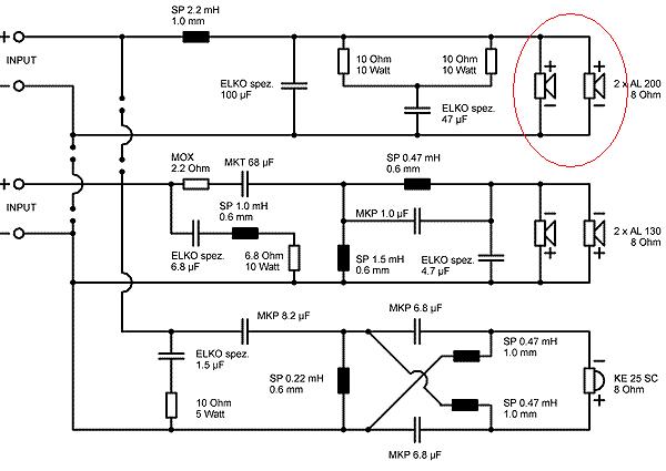

    Mir unklar wie die doppelte Laudsprecher (2x AL 130 und 2 x AL 200) and die Weiche angeslossen werden mussen?
    Wird jede AL 130 mit sein eigene Leitung an die Weiche geloted oder: wird nur ein AL 130 'direct' an die Weiche gekuppeld und wird der zweite AL 130 and die andere AL 130 gekuppeld.

    Nur ein Kabel an die Weiche löten, dann vor den LS eine Verteilung machen.

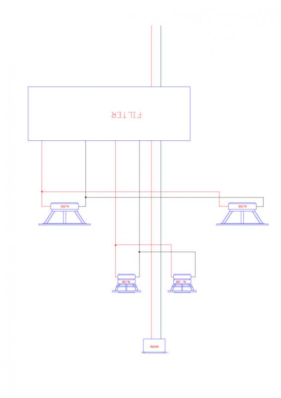

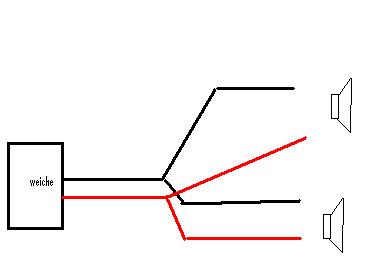

      Danke fur die Antwort,
      Damit ich dass gut verstehe und kein fehler mache:
      Ist das Bild hierunten fur ein paar laudsprecher correct?
      Die verteilung von die kabel, mache ich dass auch durch die zusammen zu loten?
      Jock
        • 5687
        Nein. Jede Box bekommt ihre eigene Weiche.
        Wenn du die Chassis meinst, die parallel geschaltet werden (also die beiden Bässe bzw. Mitteltöner in einer Concorde), dann fehlt in deinem Bildchen die Angabe der korrekten Polung der Chassis.

          Mit lautsprecher wird Chassis gemeint.
          Jock, je kunt met 1x 2 aderige kabel naar de AL130 gaan en van daaruit naar de 2e AL130 gaan.
          Dit kan je ook doen met de Al200 luidsprekers.

              Jock, vanaf het filter ga je met 1 kabel naar de bas luidspreker en vanaf deze naar de 2e bas luidspreker. Zo ook met de midden tonen luidsprekers.

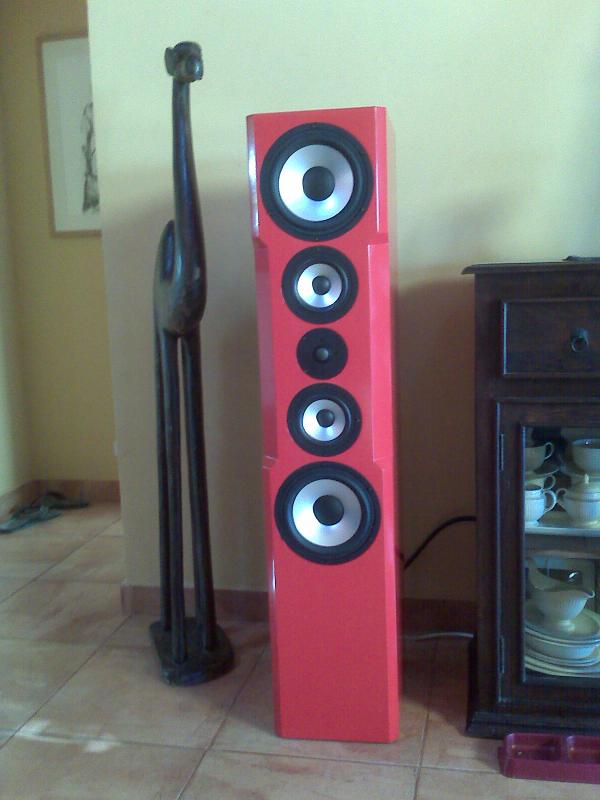

                  Fertig!
                  Grussen,
                  Jock
                    • 28828
                    Und zufrieden?
                    Exotische Farbe.

                      Absolut zufrienden WalWal!
                      Und es wird jedem tag besser weil ich dazu ein neues Rohren verstarker, Melody I880 habe wobei die Rohren jeden tag etwas warmer klingen.
                      Rot sind sie geworden weil sie zo gross sind das ich die nicht kan 'verstecken'. Also jetzt sind die von LS zu rote kunststukke erhoben
